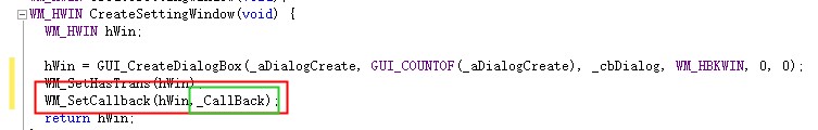

我想在当前界面弹出设置界面,设置界面用的是window   我在回调里面重绘了个圆角矩形   但是  还能显示出原来的四个直角。。。
是不是可以设置window透明   然后再绘制圆角矩形?
请求指点一下  谢谢

发表于 2020-11-26 12:13:14 | 显示全部楼层
设置窗口透明属性,然后WM_PAINT消息里面绘制即可。

 楼主| 发表于 2020-11-26 13:12:03 | 显示全部楼层
这个好像必须要设置新的回调才能生效 是吗?

 楼主| 发表于 2020-11-26 13:20:11 | 显示全部楼层
测试了  确实要新的回调函数   我再测试一下  原来的回调还进不进

发表于 2020-11-27 01:43:23 | 显示全部楼层
不用重新设置回调。

 楼主| 发表于 2020-11-27 09:17:24 | 显示全部楼层
eric2013 发表于 2020-11-27 01:43
不用重新设置回调。
可是 我是通过资源链表的方式创建的 因为这里面还有好多控件。 这样新建完成 只能在下面设置透明标志    我测试不设置下面那个回调就不生效

发表于 2020-11-27 10:38:13 | 显示全部楼层
years 发表于 2020-11-27 09:17
可是 我是通过资源链表的方式创建的 因为这里面还有好多控件。 这样新建完成 只能在下面设置透明标志     ...
发个完整点的代码,我在模拟器上试试。

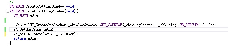

 楼主| 发表于 2020-11-27 10:41:33 | 显示全部楼层
eric2013 发表于 2020-11-27 10:38
发个完整点的代码,我在模拟器上试试。
已上传
另外  swipelist  能设置整个背景的颜色吗  没有元素的地方是黑色的

 楼主| 发表于 2020-12-2 09:05:44 | 显示全部楼层
eric2013 发表于 2020-11-28 03:28
好的,周一我专门测试下这个。
这个测试了吗   我发现把新的回调函数设置到原来的回调  也可以   就是都用一个回调函数
