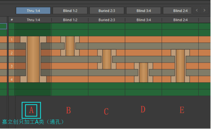

发表于 2020-12-10 15:40:31 | 显示全部楼层
还没完,稍微研究下PCB,nrf52840需要用到半埋孔技术,无奈佳立创目前只提供通孔工艺处理
要么找到源代码,移植到52822/32,修改PCB,要么等JLC出半埋孔工艺!
115650
 楼主| 发表于 2020-12-11 08:56:09 | 显示全部楼层
要么找到源代 ...
可以找别的厂家做。
