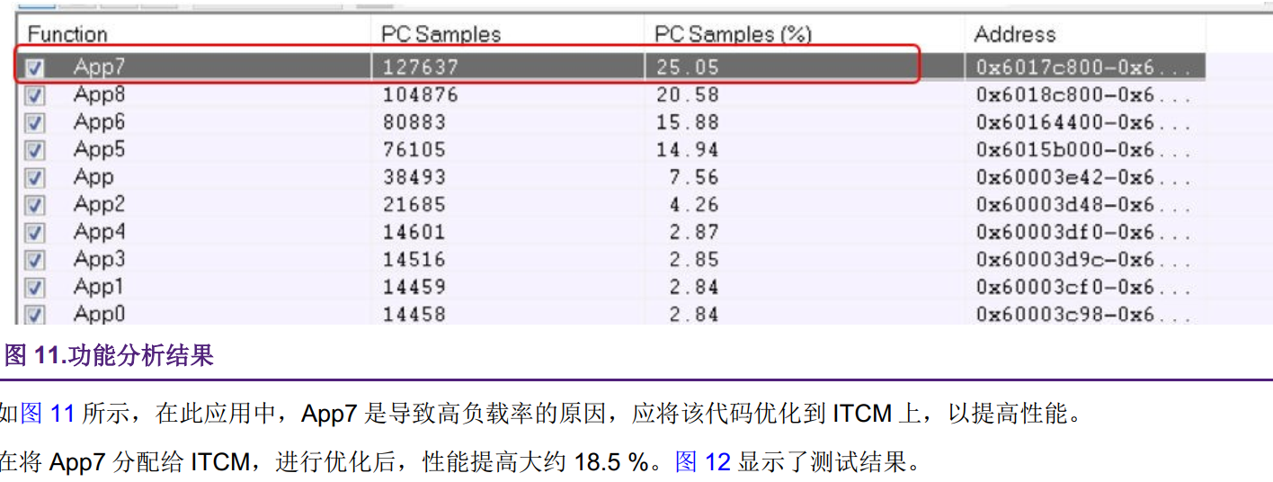

文档中貌似在IAR中, 使用普通的jlink和swo方式, 实现了在裸机代码下, 简陋的Trace功能, 可以测试代码执行时间, 方便找出一些执行效率的问题. 对于各种需要关注代码执行效率, 比如网络通信, 文件系统, 刷屏等等, 简直就是利器.
真正的Trace,大约需要那种上万的仿真器才可以做.
AN12437.pdf (1.43 MB, 下载次数: 107)

 楼主| 发表于 2020-12-23 13:12:35 | 显示全部楼层
eric2013 发表于 2020-12-23 12:45
这个功能,坛友有详细说明
Ozone使用介绍-Trace功能
他这个是土豪版的介绍, 需要J-Trace, 我看的这个, 应该是使用最普通的jlink就可以的. 实现的Trace比较简单.
但是就分析代码执行占用时间来说, 已经是非常好用的功能了.

发表于 2020-12-24 09:17:32 | 显示全部楼层
amfy 发表于 2020-12-23 13:12
他这个是土豪版的介绍, 需要J-Trace, 我看的这个, 应该是使用最普通的jlink就可以的. 实现的Trace比较简 ...
这种Trace就是基于DWT的时钟周期计数器实现的,比如好整,我们自己也可以做,Event Recoder就支持
下表里面各个任务的时间统计就是这个。
