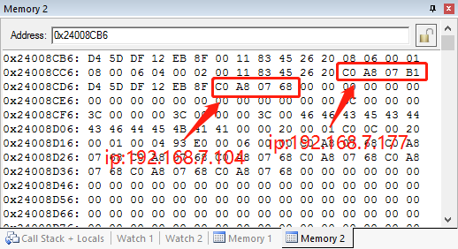

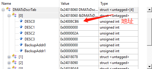

我尝试自己来移植,移植论坛里大神@blmy1861的驱动,最后又尝试移植ST官方驱动。全部失败了。。。。。模版是V7-3002_ThreadX Kernal Template。
  • 我用电脑(ip192.168.7.104)来ping开发板(ip192.168.7.177)
  • 有被开发板正确接收到
  • netx也有回复,在也正常控制了发送描述符
  • 发送描述符字1里的地址存有正确的数据,描述符字3也被正确复位为0x3000000
5.但是电脑端没有收到回复
我最后猜测是不是我改的dm916x的驱动有问题。但是看了很多次也找不出问题在哪里。如果版主和热心网友有空的话能不能帮我看看。不胜感激!

最后发现是自己的管脚整错了
