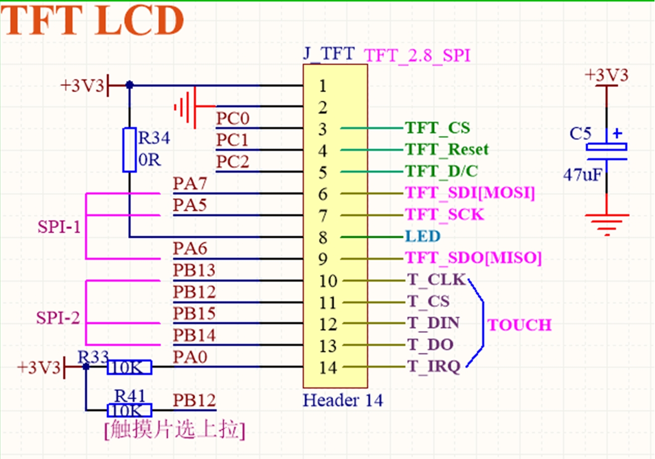

2、TFT LCD驱动接口部分:
     2.8inch,3.5inch接口通用

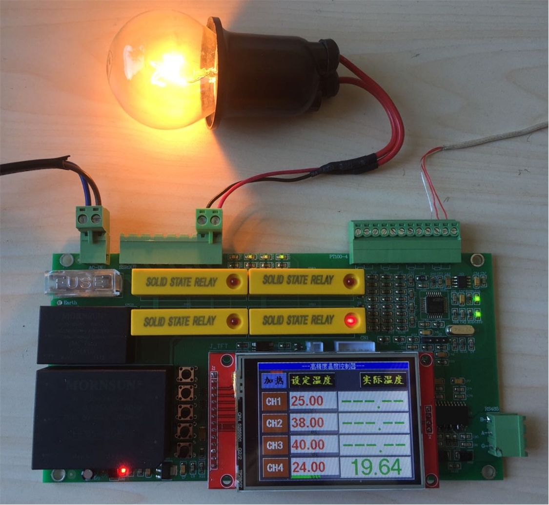

3、项目产品照片:

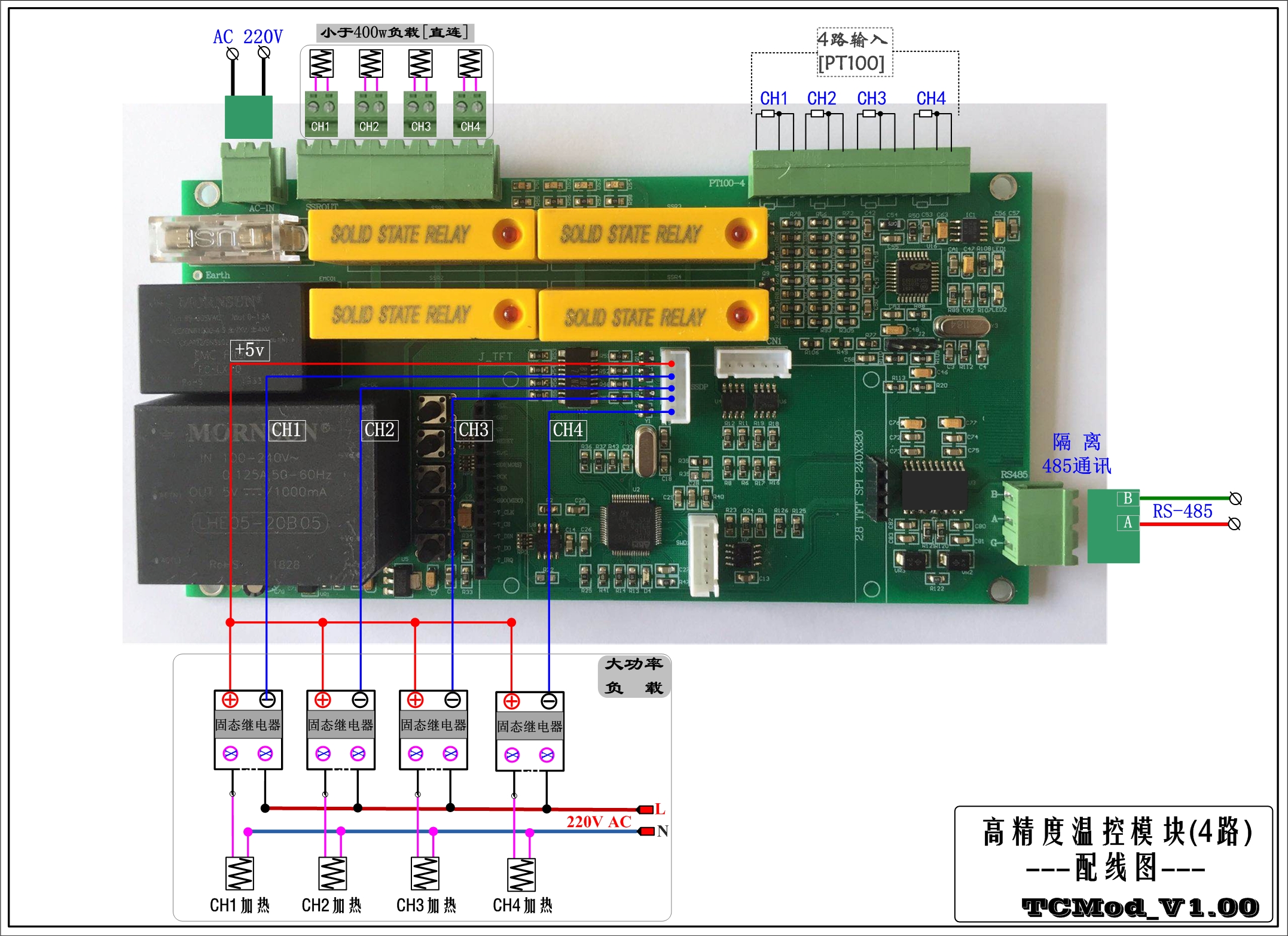

4、产品配线图:

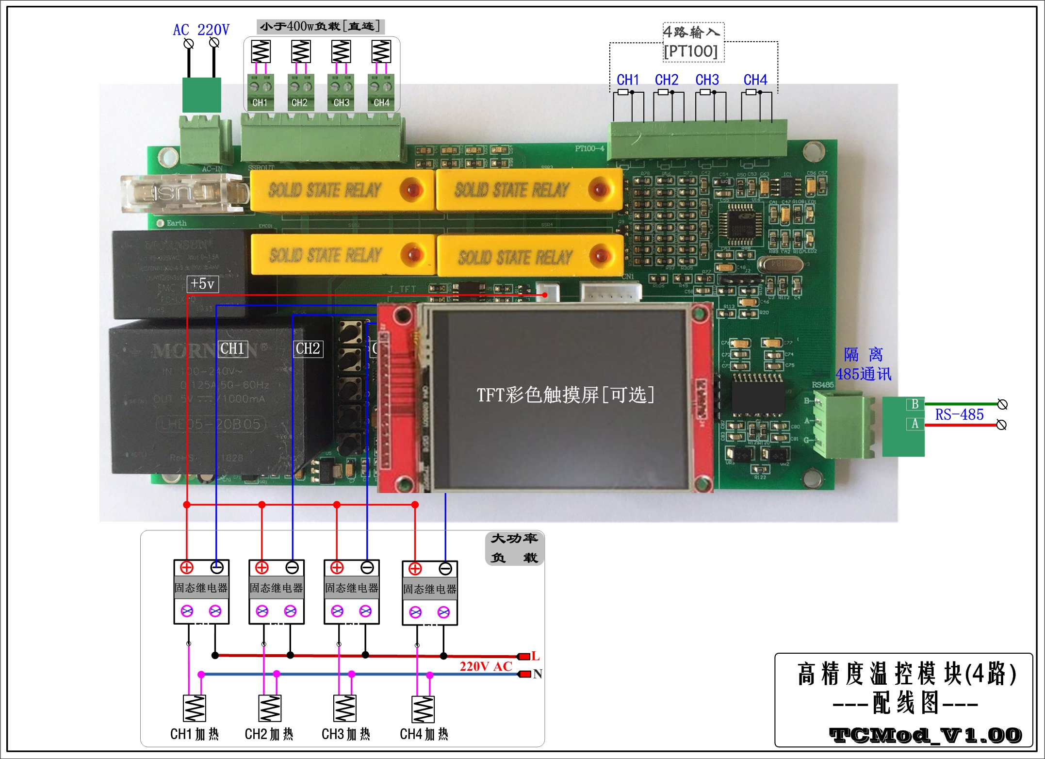

5、产品适配TFT LCD 对照:
6、应用说明:

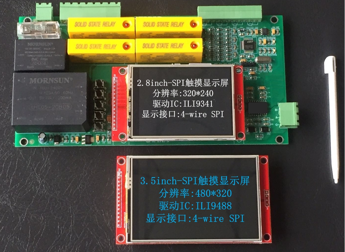

  a.3.5英寸SPI触摸显示屏模块,采用SPI四线接口,只能支持RGB666数据模式。
      【说明: 想采用RGB565模式,怎么测试都不能正常初始化!】
  b.因为原来项目用的是2.8英寸SPI触摸显示屏模块,驱动IC是: ILI9341,采用RGB565模式,是可以正常使用的。
   现在采用3.5英寸SPI触摸显示屏模块,想继续选用原来的模式,怎么测试都没有成功,只好改成RGB666模式的,
   才正常运行。
  c. 原来采用RGB565模式的SPI DMA驱动,也就必须修改,才能正常运行。
