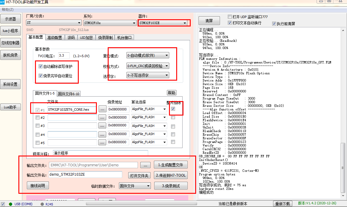

上位机和H7-TOOLS都是最新的软件,第一次学习使用H7-TOOLS的离线烧写功能,也不知道还需要别的注意事项。目标板是STM32F103ZET6,SWD调试接口没有接外置电阻上拉。仅调整图中红色框中的选项时,发现若选项字选择“不写选项字”,则存在连续尝试烧录,有时能烧录成功,有时烧录失败,若将选项字调整为“写有选项字”,则连续多次烧录,基本都能成功。使用上位机软件进行烧录测试该问题一样。 000.png

这个没关系,选择一个适合你板子的配置即可,下载成功后,以实际脱机烧录为准

你用DAPLINK测你这个板子是否正常。连续下载10次,方便的话,测试下
争取锁定下问题方向,各种参数配置都可以正常使用。
或者说你手头有1拖4转接板的话,可以接上做脱机下载试试,是不是配置后下载也正常了(和你直接用TOOL外接目标板的区别是,转接板上外串了160欧的,调整了阻抗匹配)。

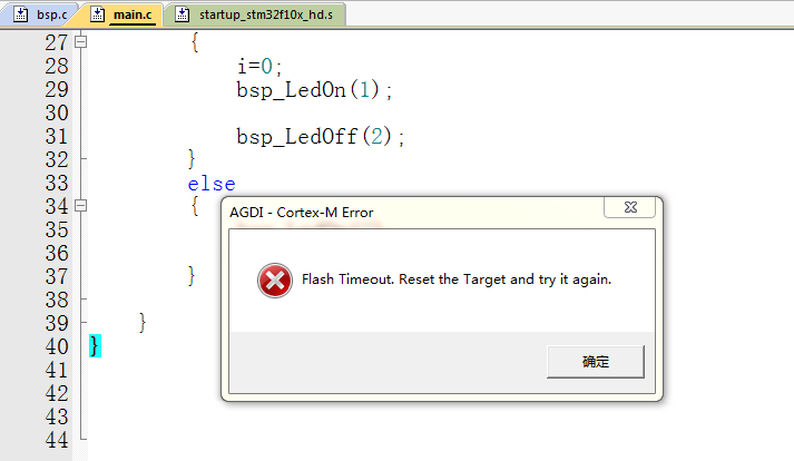

我这边是KEIL 4的工程,可以识别到DAP ,也可以识别出ID CODE,但是无论是在线仿真还是使用DAP仿真器下载都报错“flash timeout ……”

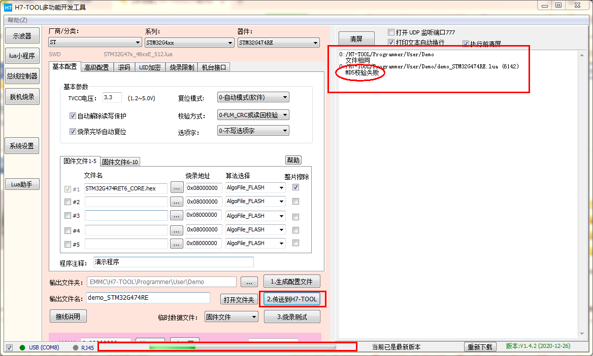

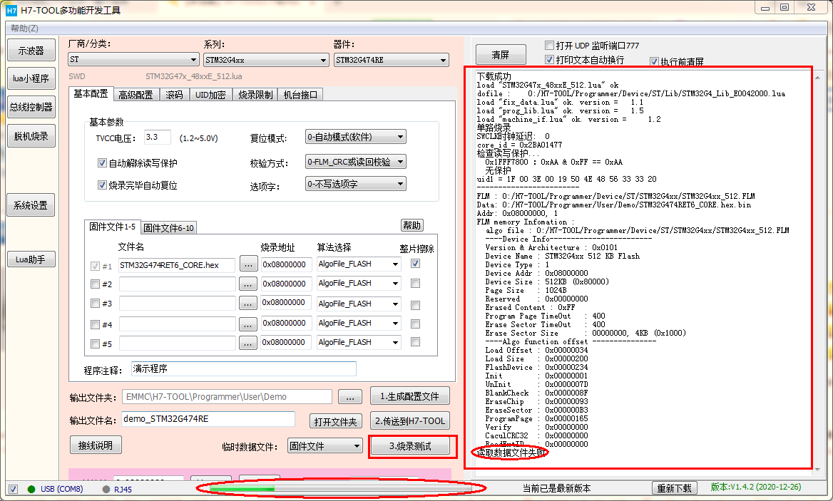

先不急,我这边再测试了一块STM32G474RET6,这个只能使用MDK5 ,在MDK5下,可以通过CMSIS-DAP仿真器下载和调试程序,没有问题。但是在脱机下载配置时出现文件校验错误。该HEX文件为MDK5 AC5编译后输出,在配置时,我只是给该HEX文件重命名了,应该不影响文件校验才对。

文件校验错误是个bug。不要从DAPLINK退出来后去测试脱机。重新上电测试即可(不要把DAPLINK设置为默契启动方式)
ps:此bug已经解决,本周将发布新版2020-01-08

2020-01-09
发布新的升级版
1、对1楼的bug进行了调整解决,楼主可以试试你的那边是否正常。
2、8楼的bug已经解决。
