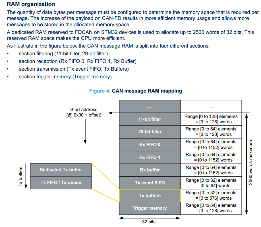

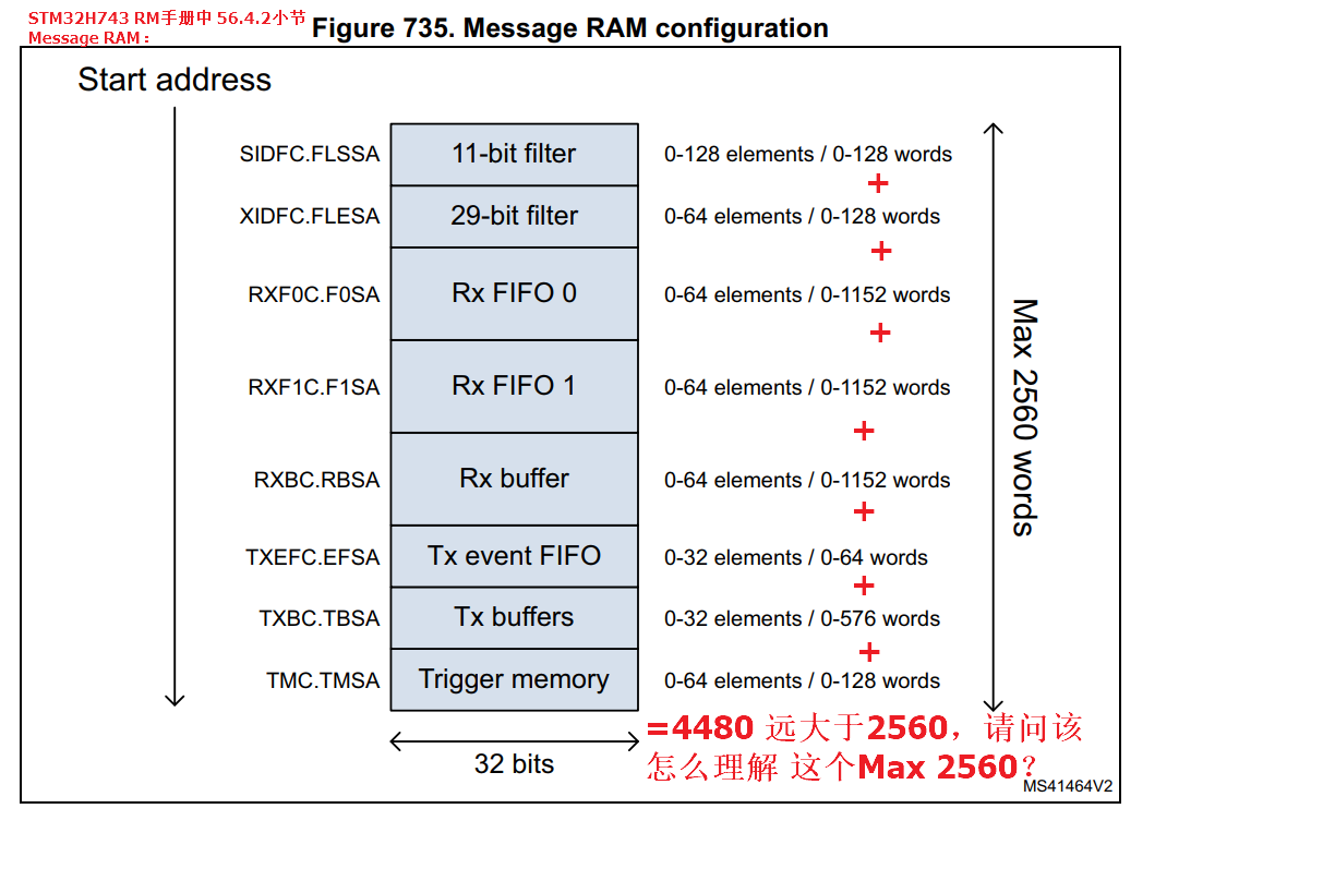

如下图,如何理解H7 FDCAN的Max word为2560?有没有有经验的前辈有所研究的?
RM手册 MSG RAM的描述
RM手册 MSG RAM的描述

这里是各个单元的最大和总的最大值,此应用笔记有详细说明
STM32H7的CAN FD应用笔记
https://www.armbbs.cn/forum.php?mod=viewthread&tid=104728

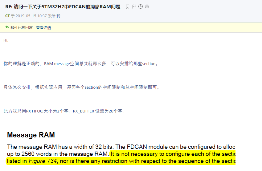

这个问题我以前询问过ST,这个是 ST 给的回复。

yunqi 发表于 2023-8-2 11:26
手机和电脑都试过,你这个图一直转圈圈.
这个就是总RAM空间大小,用户可以随意安排给FIFO,buffer。
