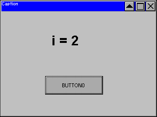

现在想实现一个最简单功能:显示一个按钮,在触摸屏上按下,那么就显示一行文字。就是测试触摸屏参数控制UCGUI控件。请问要如何做,新手求助

发表于 2013-4-27 22:52:51 | 显示全部楼层
给你做了一个例子,点击按钮,做加一计数。

 楼主| 发表于 2013-5-2 15:45:40 | 显示全部楼层
eric2013:给你做了一个例子,点击按钮,做加一计数。
#include <stddef.h>
#include "GUI.h"
#include "DIALOG.h"
....... (2013-04-27 22:52)
大神,用的是ucguibuilder导入的吗
107819
发表于 2013-5-2 15:56:46 | 显示全部楼层
回 chenweigang 的帖子
chenweigang:大神,用的是ucguibuilder导入的吗 (2013-05-02 15:45)
是的
