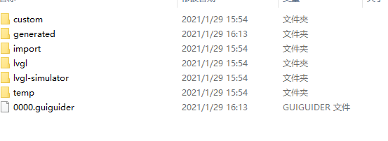

发现最新的littlevgl有电脑软件进行绘制UI界面,具体的移植步骤:
1.下载安装Gui-Guider-Setup-1.0.0-GA
软件链接:https://pan.baidu.com/s/1TNo0Kh41Cd8YM5XlCFSHaQ
提取码:ei1m
复制这段内容后打开百度网盘手机App,操作更方便哦--来自百度网盘超级会员V1的分享
2.通过Gui-Guider-Setup-1.0.0-GA进行模拟界面开发,如图
3.可以在电脑模拟运行,生成代码,在文件内的如下目录
移植需要实现lvgl-simulator目录内的main.c内的初始化部分,后期可以直接复制前三个文件夹的内容到自己的工程下更新内容。
  1. void setup_ui(lv_ui *ui);
  2. void custom_init(lv_ui *ui);
  3. void events_init(lv_ui *ui);
  4. lv_ui guider_ui;
  5. __task void app_task_ui(void)
  6. {
  7.
  8.         DIS_BK_H;//开启背光灯
  9.
  10.         lv_init();
  11.
  12.         lv_port_disp_init();
  13.
  14.         /*Create a GUI-Guider app */
  15.         setup_ui(&guider_ui);
  16.     events_init(&guider_ui);
  17.     custom_init(&guider_ui);
  18.
  19.     while(1)
  20.     {
  21.                 lv_task_handler();
  22.                 os_dly_wait(1);
  23.     }
  24. }
上面是个人在一个任务内进行的移植

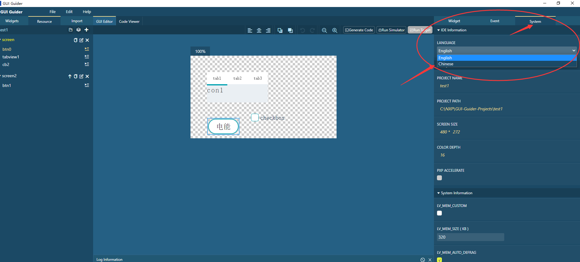

软件界面怎样显示中文,我安装完成后是英文
系统设置可以切换中文
203
251
251
发表于 2021-2-1 09:15:22 | 显示全部楼层
xujun 发表于 2021-2-1 08:03
系统设置可以切换中文
没找到在哪里设置
58
660
839
839
发表于 2021-2-1 11:11:09 | 显示全部楼层
中文页面设置

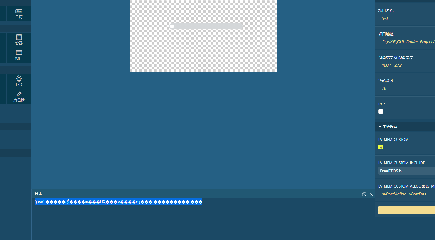

这个错误是啥情况,不能生成代码
25
101
181
181
 楼主| 发表于 2021-2-1 13:03:03 | 显示全部楼层
yjwpm 发表于 2021-2-1 11:45
这个错误是啥情况,不能生成代码
java环境安装好了没???
203
251
251
发表于 2021-2-1 17:45:00 | 显示全部楼层
xujun 发表于 2021-2-1 13:03
java环境安装好了没???
java安装好了 JavaSetup8u201
58
660
839
839
发表于 2021-2-2 08:11:22 | 显示全部楼层
这个错误是啥情况,不能生成代码
是不是中文目录了吧?

发表于 2021-2-2 09:57:01 | 显示全部楼层
ou513 发表于 2021-2-2 08:11
是不是中文目录了吧?
我又重新安装了一次,现在好了,可以使用了
