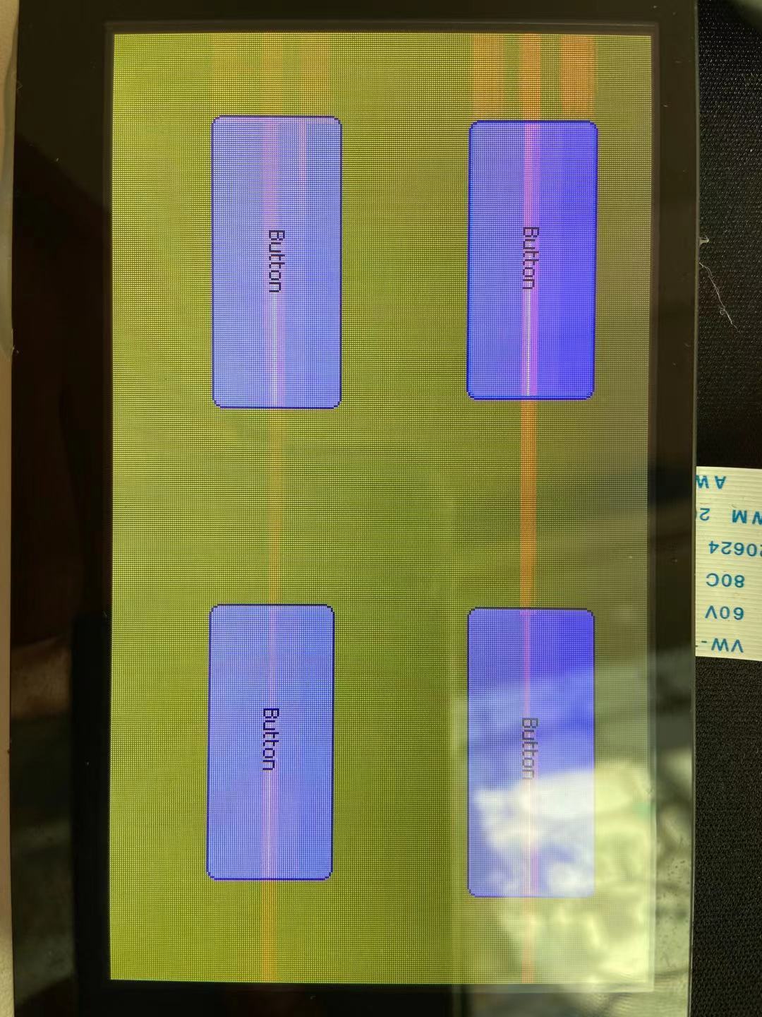

1、单片机平台STM32F429
2、调试实现单独背景颜色没有问题
3、增加控件后,背景显示有杂色显示问题
4、SDRAM测试读写正常

115804
发表于 2021-2-13 00:06:01 | 显示全部楼层
杂色是什么样的效果,方便的话,发个图看下。
 楼主| 发表于 2021-2-13 08:34:32 | 显示全部楼层
button
button
115804
发表于 2021-2-13 21:10:03 | 显示全部楼层
1、测试程序没问题吧,发出来看下。
2、F429移植方法采用我整的试试。
3、SDRAM要做批量读写测试。
4、设置GUIConf.c文件里面使用内部SRAM做emWin动态内存试试。
