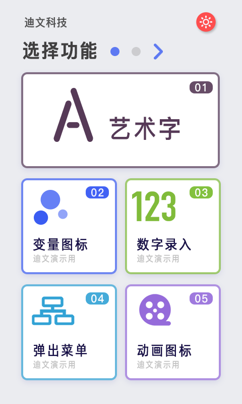

我创建一个win ,在上面显示图1,然后期望:1.不分割这两张图,只用这两张图。
2.点击图1的01区域(艺术字),显示出图2 的01区域(艺术字)效果,其他部分都不变。
3.松开,恢复成图1。
4.  02,03,04,05区域同01区域
请问emwin 如何实现?

这个还是将图标裁剪出来比较方便(ps搞这个很容易),再配合按钮自定义回调。

我用代码实现图片切割,将图片显示在按钮上。按下时g_tBmpPara.iY = 86;我想把图片往上挪动一下,但是效果与我想法不一样,图片不仅没有挪动,而且按钮上半部分变成白屏,其他地方不变(同样的方法在win 上可以正常实现)。百思不得其解,请指教?

我们用的RGB 屏幕。这个图片只是借用一下。
