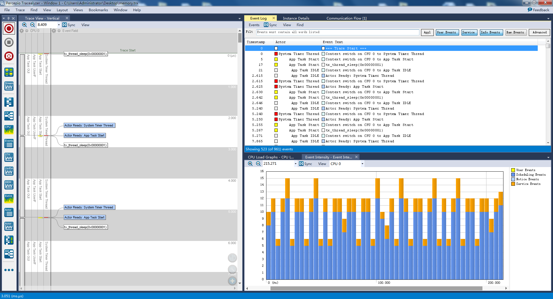

发表于 2021-2-21 12:01:06 | 显示全部楼层
eric2013 发表于 2021-2-21 09:07
现在这个版本能实时跟踪了没

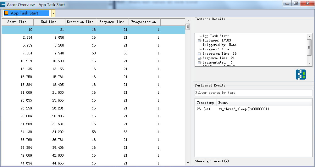

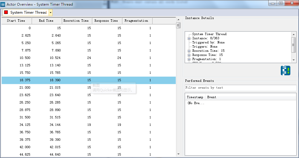

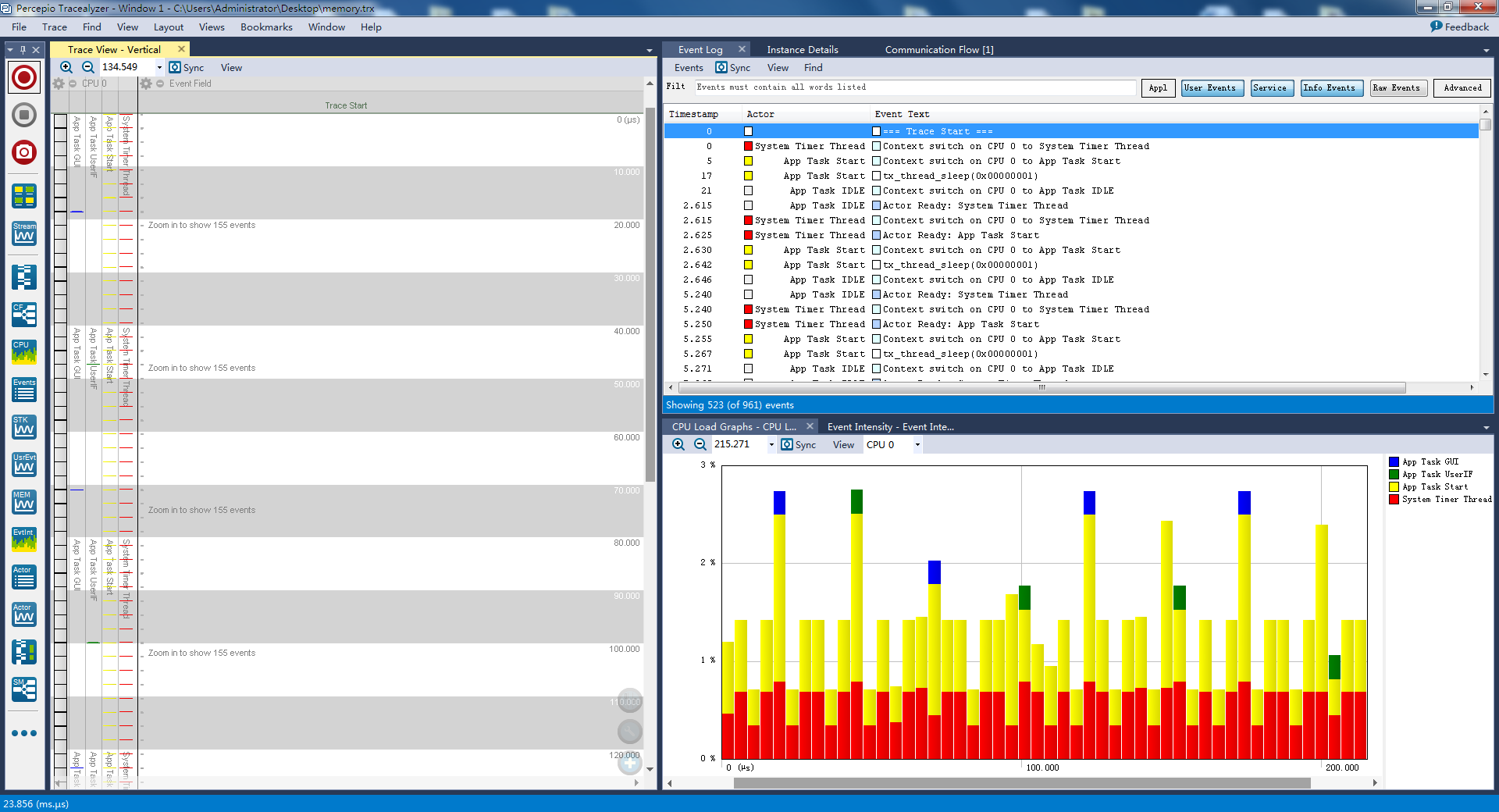

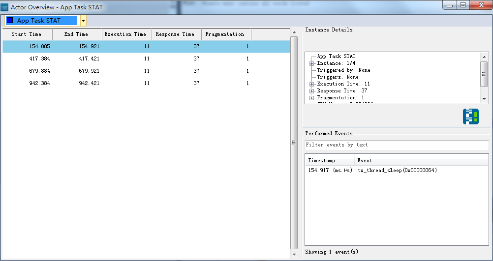

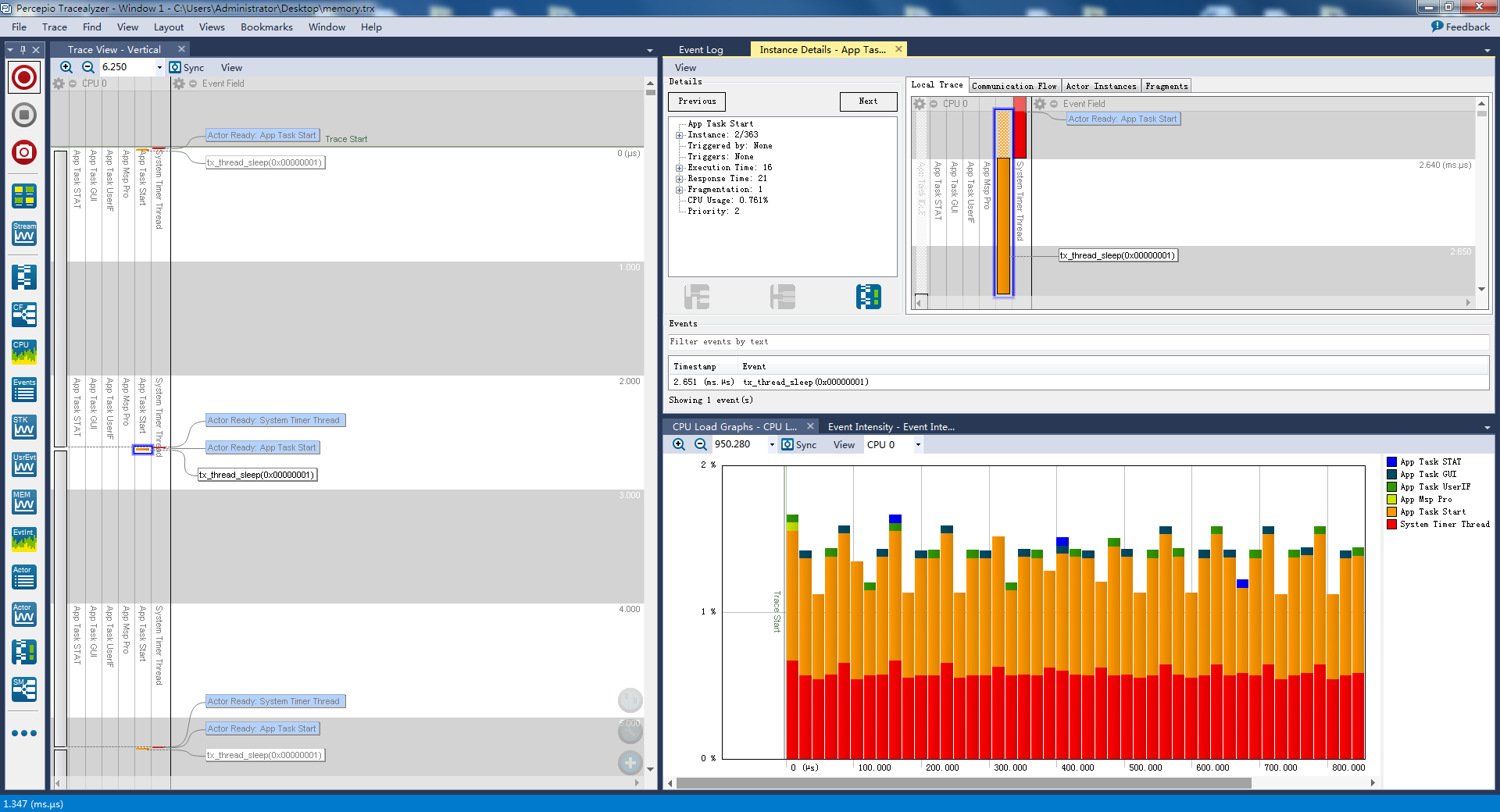

还不行 没更新多少东西  保存运行信息的方法和我之前写的那个TraceX的帖子使用方法基本一致 还是需要把跟踪日志写入设置好的内存区域再读取出来保存为trx文件  再拖到tracealyzer中去   就是看起来比较直观  贴几张我把咱那个V6-2002例程的运行结果拖进起的图,监控的内存我分配了500*128字节,也只保存了0.99s的数据,抽空我再整理下怎么自动将监控内存的文件追加写入trx文件,连同X的方法一起放出来 memory.trx (175.84 KB, 下载次数: 0)
115804
 楼主| 发表于 2021-2-21 15:23:51 | 显示全部楼层
abcde1224 发表于 2021-2-21 12:01
还不行 没更新多少东西  保存运行信息的方法和我之前写的那个TraceX的帖子使用方法基本一致 还是需要把跟 ...
谢谢,效果的确不错,能实时跟踪就更爽了。
