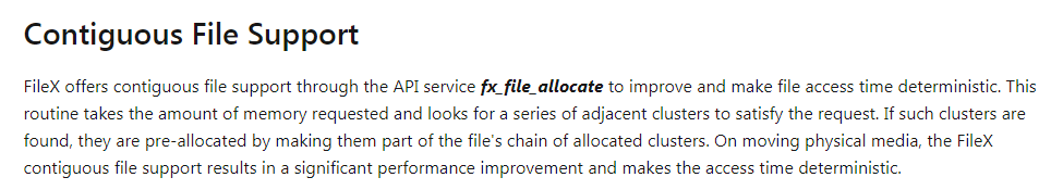

连续文件支持
FileX通过函数fx_file_allocate提供连续文件支持,使文件访问具有时间确定的。该函数获取请求的内存量,并寻找一系列相邻的簇以满足请求。如果找到了这样的簇,则通过使其成为文件已分配簇链的一部分来对其进行预分配。在移动的物理媒介上,FileX连续文件支持可显着提高性能,并确定访问时间。
