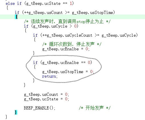

硬汉哥,每隔10ms调用1次调用一次BEEP_Pro函数,当g_tBeep.usCycleCount = g_tBeep.usCycle时,使得g_tBeep.ucEnalbe = 0,接着的if语句会使g_tBeep.usStopTime = 0,我认为g_tBeep.usStopTime = 0这一句是不是可以去掉,改成
if (++g_tBeep.usCycleCount >= g_tBeep.usCycle)
        /* 循环次数到,停止发声 */
        g_tBeep.ucEnalbe = 0;
        return;
因为第一张图片中
if ((g_tBeep.ucEnalbe == 0) || (g_tBeep.usStopTime == 0) || (g_tBeep.ucMute == 1))
                return;
已经有了g_tBeep.ucEnalbe == 0这个条件,若蜂鸣器周期执行完,g_tBeep.ucEnalbe == 0,下次10ms后调用这个函数就会直接返回,不需要g_tBeep.usStopTime == 0了,所以我感觉第二张图片画圈处是多余的

发表于 2021-3-3 11:24:41 | 显示全部楼层
可以去掉。
