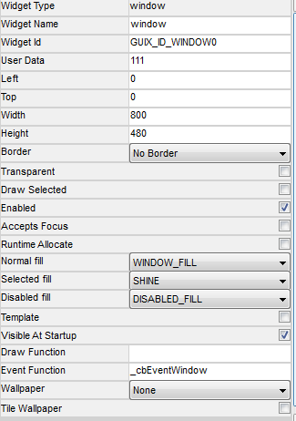

Widget Type:
控件类型:
Windget Name:
控件名
Widget Id:
控件ID
User Data:
控件用户数据,通过宏定义GX_WIDGET_USER_DATA使能
只是个简单的int型变量。
Left:
Top:
窗口左上角位置。
Width:
Height:
窗口的宽和高。
Border:
边界效果
Transparent:
设置透明
对应创建标志GX_STYLE_TRANSPARENT。
Draw Selected:
默认显示选中状态。
对应创建标志GX_STYLE_DRAW_SELECTED。
Enabled:
使能窗口,允许控件接收用户输入事件和产生输出信号。
对应创建标志GX_STYLE_ENABLED
Accepts Focus:
使能聚焦。
GX_STATUS_ACCEPTS_FOCUS
Runtime Allocate:
使能运行时动态申请和释放内存。
Normal fill:
正常状态填充色
Seclected fill:
选中状态填充色
Disable fill:
禁止状态填充色
Template:
将当前创建的窗口设置为模板,可以通过GUIX Studio创建这种模板
Visible At Starup:
设置GUIX首先显示的界面。
Draw Function:
重绘函数
Event Functiong:
时间处理函数
Wallpaper:
设置背景图
Title Wallpaper:
窗口将平铺所有分配的背景图大窗口客户端
对应宏定义GX_STYLE_TILE_WALLPAPER
