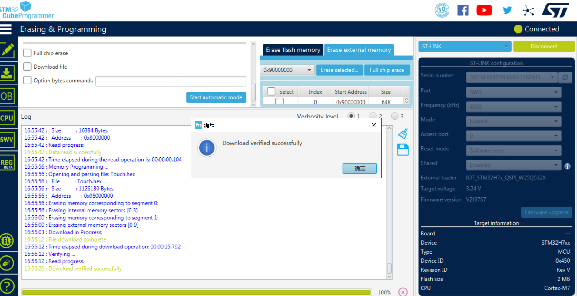

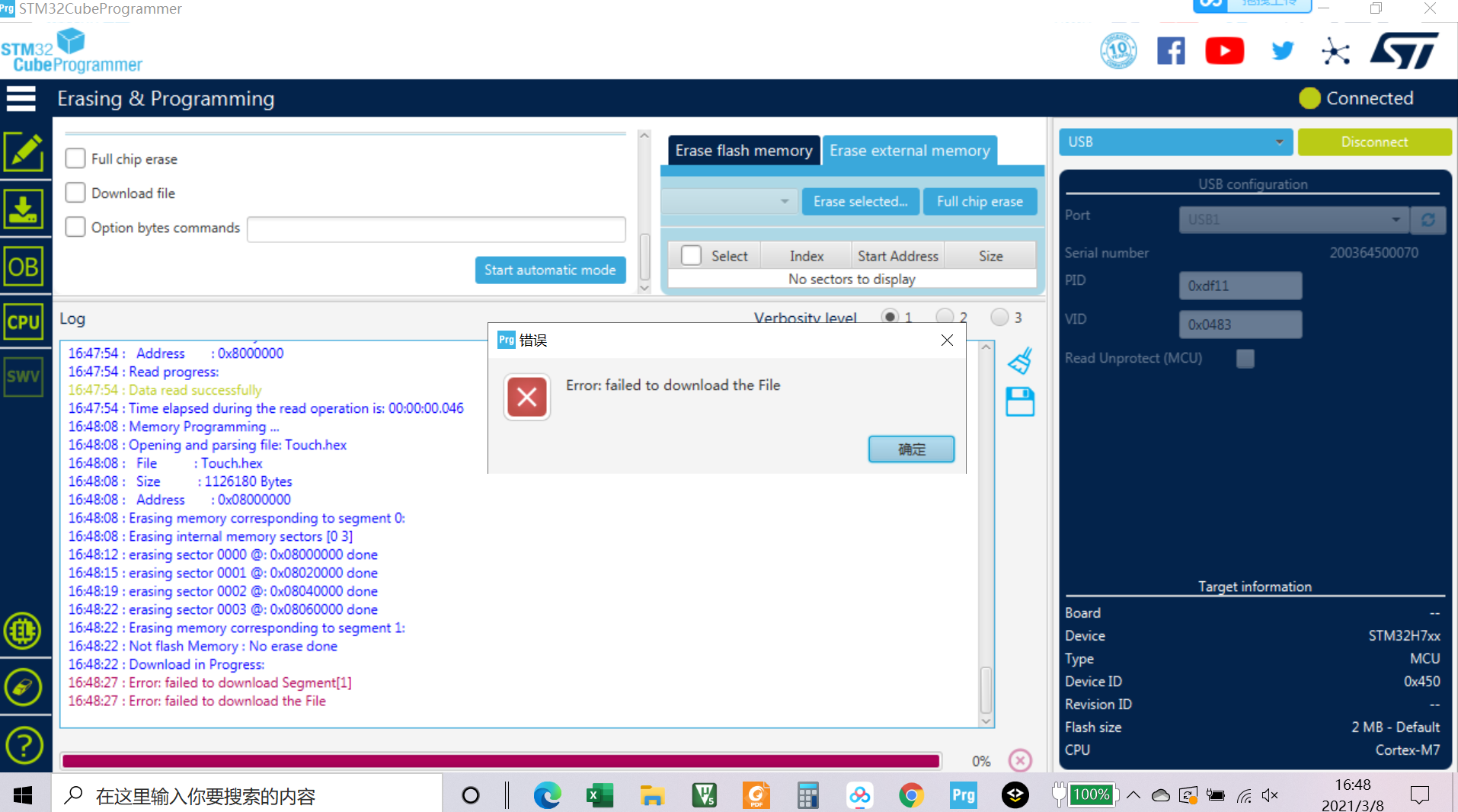

H7 的  CubeProg 下载算法 为什么  ST-lINK可以下载成功, 而USB 和串口都升级不成功。感觉像是 用USB 和UART 外部QSPI 没有下载进去
STLINK 可以下载升级程序成功,  USB 失败 用的同一个下载算法,  移植的硬汉的工程。

 楼主| 发表于 2021-3-8 17:06:09 | 显示全部楼层
图片1  QSPI flash 没有下载成功。 ,很奇怪

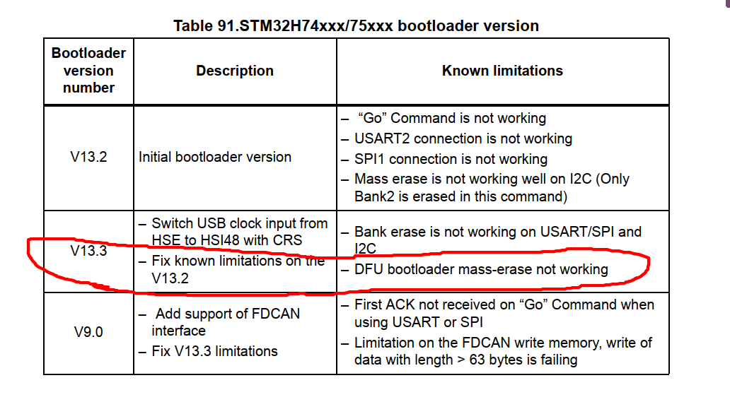

发表于 2021-3-8 17:58:11 | 显示全部楼层
应该是不支持串口和USB DFU方式下载外部QSPI Flash。

 楼主| 发表于 2021-3-8 18:28:20 | 显示全部楼层
这部 尴尬了,就是STLINK不方便, 才想着现场用USB 呵呵  就说为什么 STLINK 可以成功, USB 不成功。

发表于 2021-3-8 22:59:21 | 显示全部楼层

发表于 2021-3-8 22:59:42 | 显示全部楼层
不支持串口和USB DFU方式下载外部QSPI Flash。 无法加载烧录算法

 楼主| 发表于 2021-3-31 22:38:10 | 显示全部楼层
可以加载烧录算法,  用STLINK可以烧录成功 字体,图片等资源到QSPI flash, 但是 USB  DFU 不行, 不知道是不是CubeProg的bug还是 其他问题? 新版本不知道会不会更新,但是看自带的有不少外部算法,不知道USB DFU能用不, 没有官方的板子, 没验证
