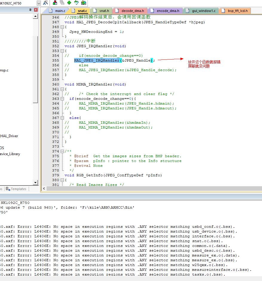

前几天在一个工程调试好jpeg之后,想把它移植到另外一个工程里边。其他的部分都没问题,但是一添加jpeg中断和mdma中断的时候,就会报错。
如下:
38
44
44
 楼主| 发表于 2021-3-19 16:51:14 | 显示全部楼层
就是单纯的放开jpeg和mdma的中断,里边什么也不写没有问题,但是里边的中断函数一打开就会出错误。不知道是不是两个工程的环境不同影响的。但是也不应该啊。急人

发表于 2021-3-19 16:53:54 | 显示全部楼层
这是RAM超了。

发表于 2021-3-22 10:52:28 | 显示全部楼层
这个确实是超了(RAM或者Flash)
你不写相应的代码,不会产生新空间需求的,你写上是需要的。。

发表于 2021-3-29 18:04:16 | 显示全部楼层
eric2013 发表于 2021-3-22 10:52
这个确实是超了(RAM或者Flash)
我的意思是,楼主没有理解Keil输出的错误提示
