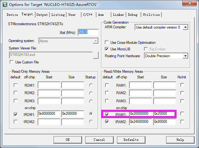

之前使用的LWIP,thredx开源后一直想试试NETXDUO,移植参照的http://www.armbbs.cn/forum.php?m ... 3554&extra=page%3D1,使用NUCLEO-H743ZI,但是似乎并不成功,工程附上链接,有大佬能帮忙看看吗?

先把这个ITCM空间的选项取消,仅使用AXI SRAM,然后重新配置下你的AXI SRAM的MPU,参考我的那个就行

换了个板子重新移植了一遍 OK了 气死了
