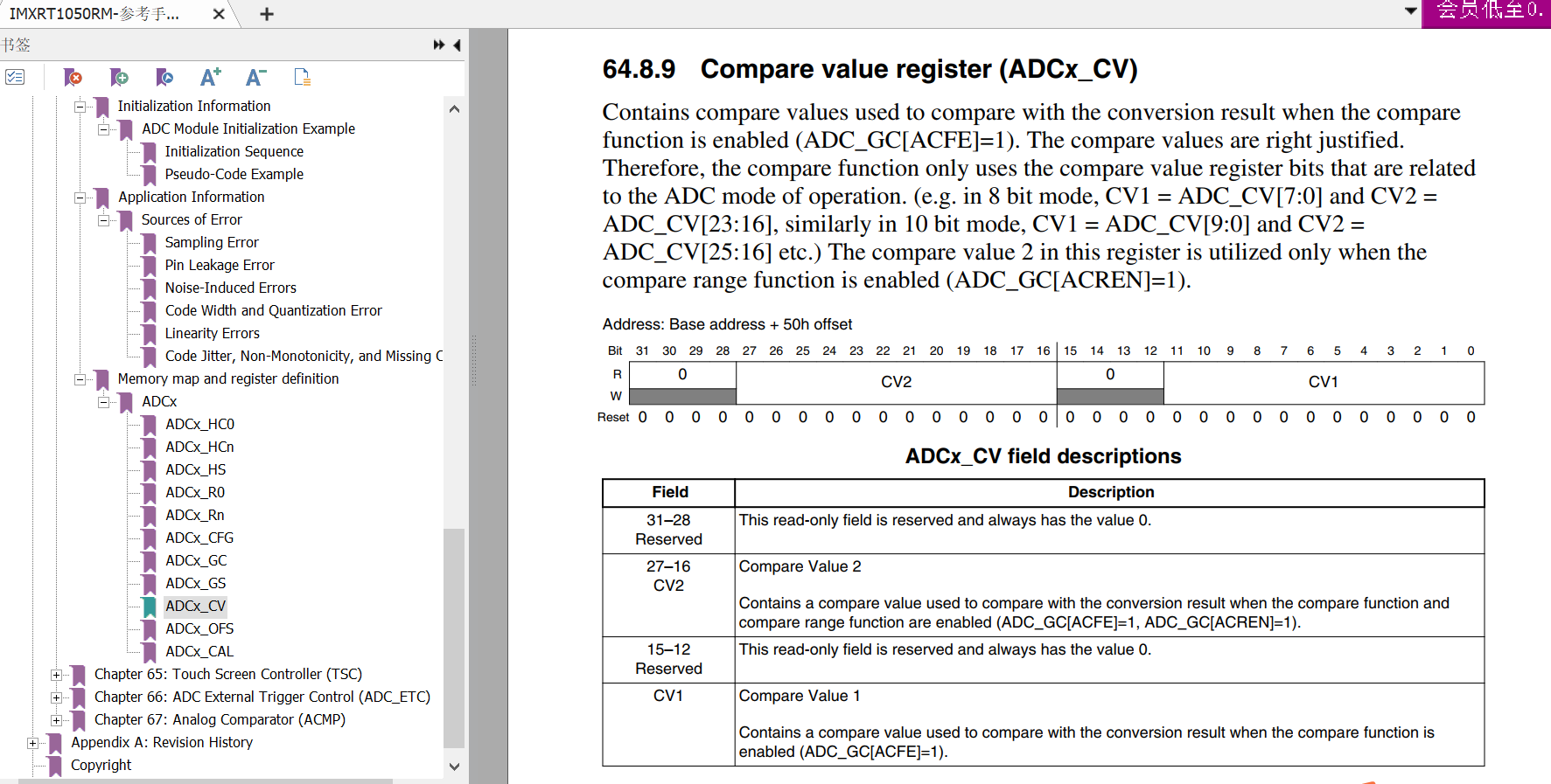

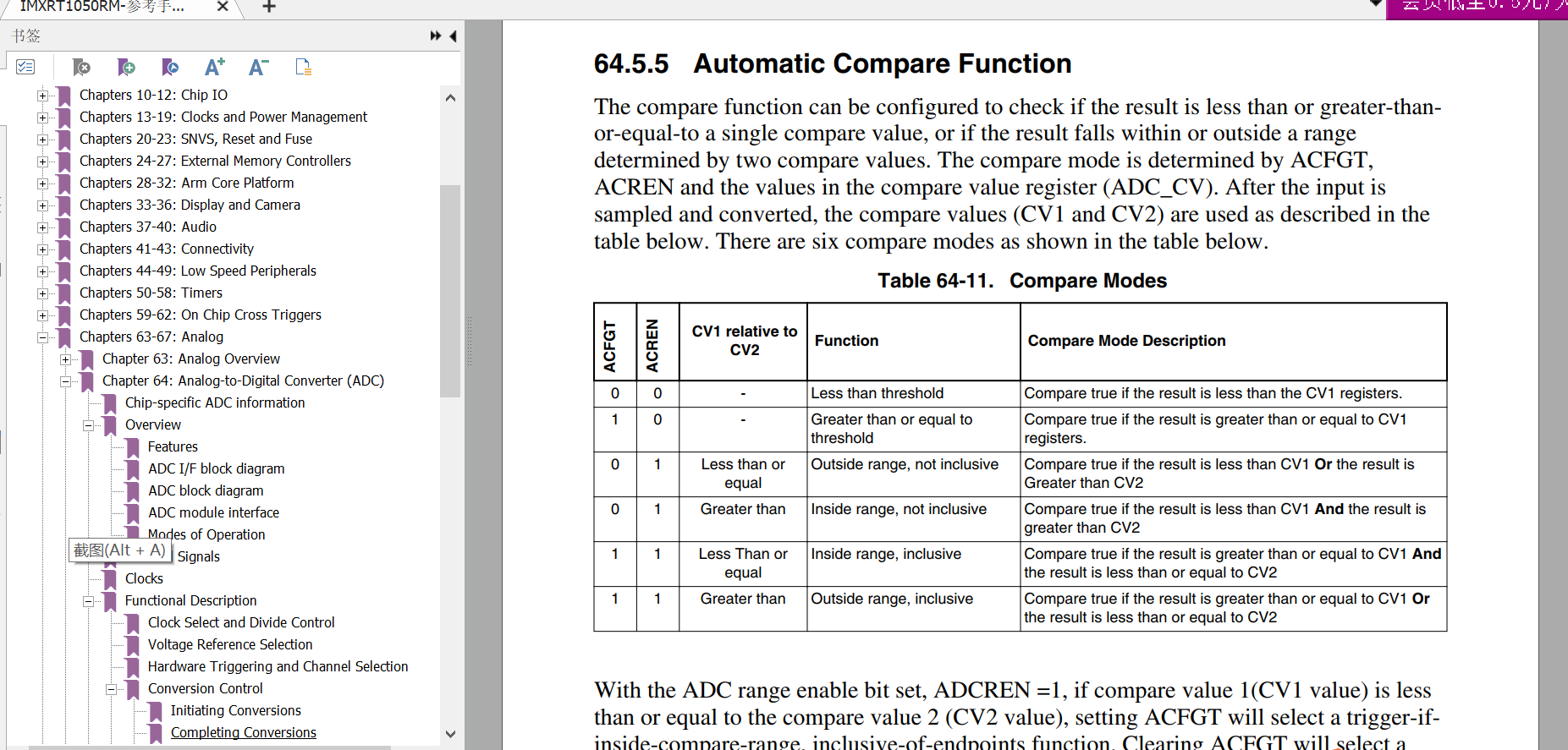

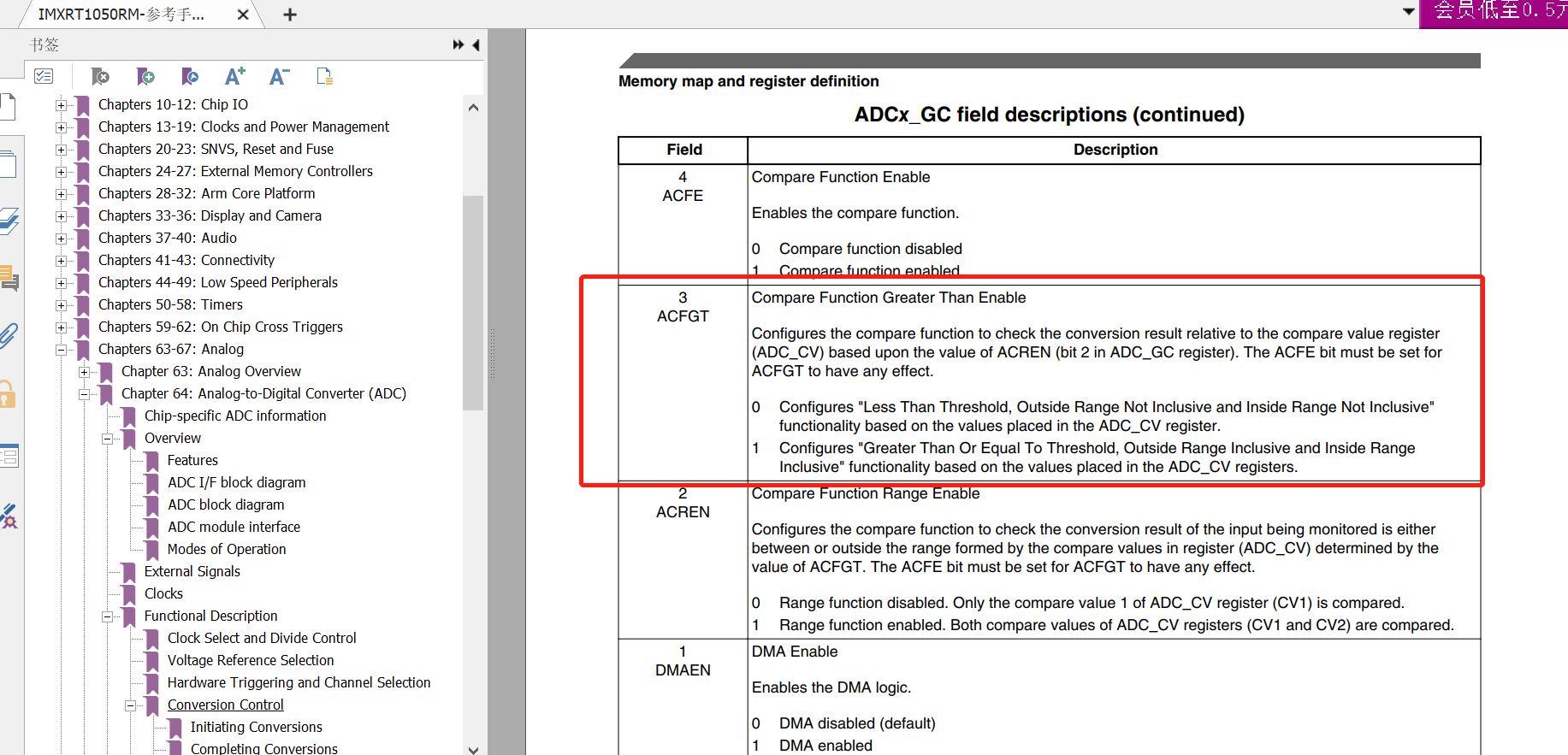

 楼主| 发表于 2021-4-8 11:49:09 | 显示全部楼层
来结个贴,咨询过技术支持后,ADC里有个比较模式,取决于ACFGT和ACREN的赋值,根据模式的不同,需要在寄存器CV1和CV2进行赋值进行比较,应该就是靠这个设置阈值,进行坐标值的滤波,可惜结果我设置了,触摸电阻屏直接没有打印坐标,之后如果有人试成功了,希望能交流下;
下面附图
