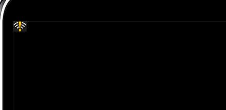

大家好,我这边之前用的STEmwin5.44,PC平台整理了一套代码,可以在PC平台调试界面、逻辑,然后下载到stm32验证
现在升级到emwin6.10后,就出现了ARGB、ABGR颜色混乱的问题
PS:用的RGB565的格式
为什么升级
因为字库放在spiflash,升级emwin6.1x后,好像字库不存在,GUI也不会死机,所以要升级emwin库
问题
stm32平台,用的MDK提供的库,ABGR的,代码里面的颜色宏定义,也是ABGR的, 没有问题
PC平台用的SeggerEval_WIN32_MSVC_MinGW_GUI_V610里面的库文件  好像颜色格式不对
1、jpg图片的颜色,颜色不对,黄色的变为青色,格式感觉是ARGB
2、TEXT控件,设置的颜色、背景色,也是不对,格式感觉是ARGB
1、这个问题怎么处理?
2、ARGB、ABGR的格式,与LCD屏关系是怎么样的?
就是GUI输出的颜色,与LCD屏的RGB排列之间,是有转换的吗?F4、F7系列 是通过LTDC吗?
3、如果是有转换,那8080接口的LCD屏呢?

1.  没记错的话,SEGGER之前说emWin模拟器从6.x开始就是采用ARGB格式了,你可以直接绘制个颜色值0xFFFF0000看下
2、跟显示屏没关系,独立的,然后根据你显示屏做的颜色格式输出的时候再做个转换
3、一样

现在的情况是,MDK的库是ABGR,emwin模拟器是ARGB,这样就有点坑人了。。
那我这边看来模拟器的颜色 都得做个转换
还有个问题,就是jpg图片的显示
stm32使用ABGR正常,模拟器是ARGB,颜色就错了,这个要怎么处理?

颜色的关系不大,大不了我WIN32做个转换,PC性能足够
就是JPG的颜色解码,要怎么处理??
stm32的ABGR与WIN32的ARGB,显示JPG图片这一块,怎么才能通用?

我现在发现PC上面的颜色没有太大的问题,也是BGR的,就是TEXT控件的背景色,会有问题
stm32的ABGR里面,A要为00  红色是0x000000FF
PC平台的ABGR里面,A要为FF 红色是0xFF0000FF
这个地方用宏控制一下就没问题
现在就差jpg图片颜色的问题了
stm32的ABGR里面, ...
在这个版本上帮你测试了,没问题
制作一个emWin6.14模拟器VC6.0版供大家使用(2020-06-04)
