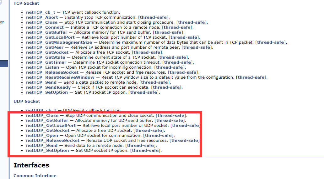

[以太网] RL-TCPnet V7.X的UDP回调函数中可以调用其各种UDP API,原因是此回调函数是TCPnet的内核任务里面运行的

下面这些API基本都是可以的

发表于 2021-7-9 11:01:28 | 显示全部楼层
并不能调用 消息队列函数

 楼主| 发表于 2021-7-9 18:49:31 | 显示全部楼层
heluo1985 发表于 2021-7-9 11:01
并不能调用 消息队列函数
RTOS的API函数我没有在这个里面调用过,回头我试试。
