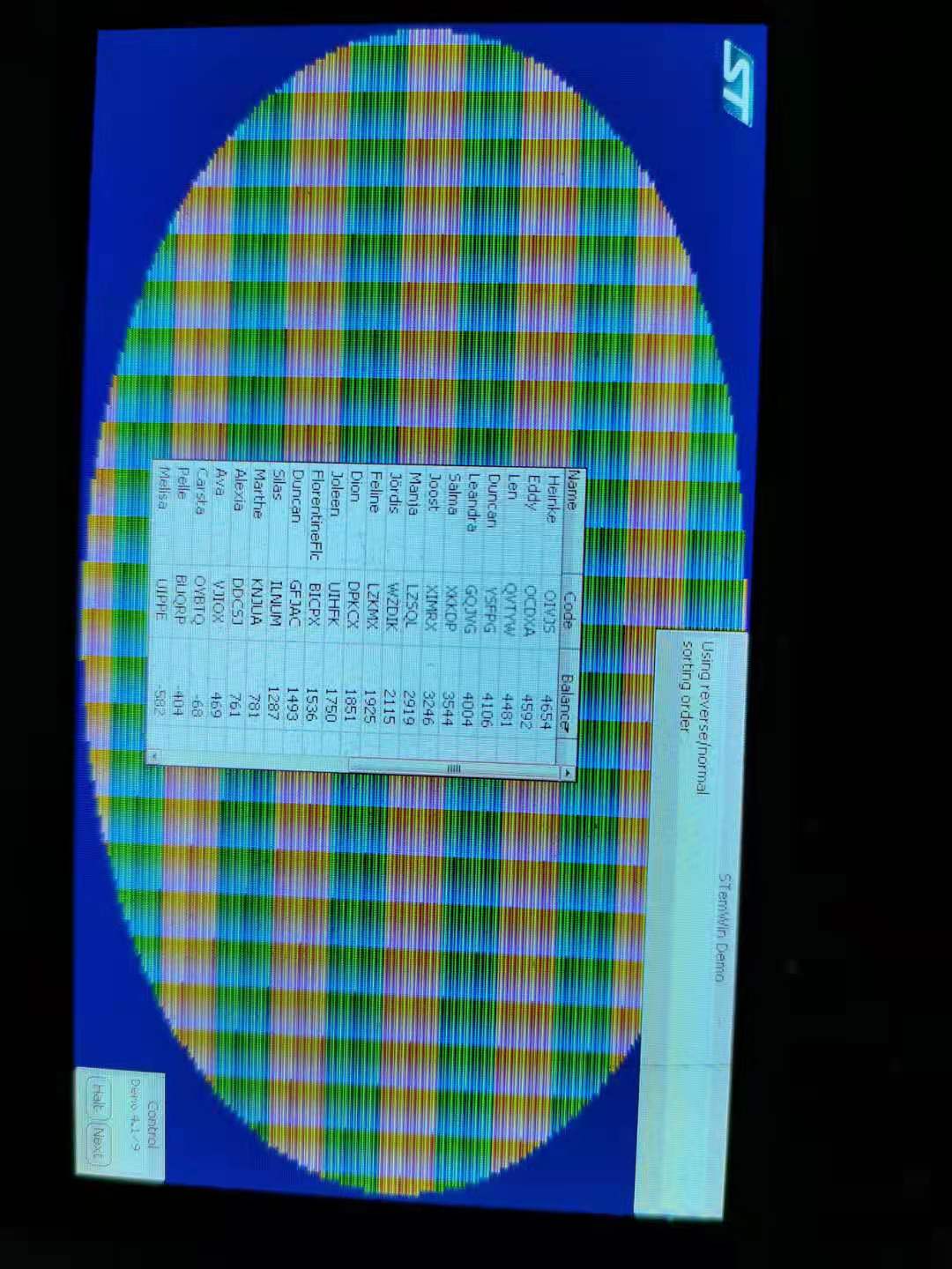

请教STemwin5.40 ARGB格式 GUIDEMO_Main() 显示的问题

发表于 2021-4-8 08:35:20 | 显示全部楼层
底层没有移植好。

底层没有移植好。
感谢大神解惑!底层是复制V6-911_STemWin提高篇实验_智能家居主界面设计(FreeRTOS)的,图层1和图层2的颜色格式都为_CM_RGB565,图层1  _CM_RGB565和图层2 _CM_ARGB1555都测试过,效果都跟上面一样。硬件接口是RGB565。改ABGR格式测试过界面是正常的
 楼主| 发表于 2021-4-9 11:27:48 | 显示全部楼层
eric2013 发表于 2021-4-8 08:35
底层没有移植好。
换了个5.44版本的,ARGB测试正常。
