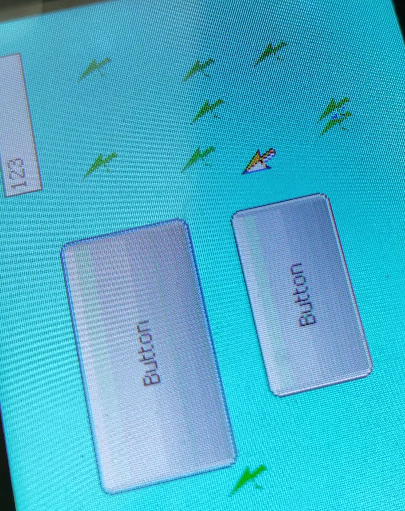

各位路过的兄弟姐妹们,我想问下为什么我的emwin鼠标箭头显示的两种颜色啊!!一直没搞出来

发表于 2021-4-8 22:08:38 | 显示全部楼层
应该是LCD读点函数有错

发表于 2021-4-9 08:14:04 | 显示全部楼层
鼠标拖影问题,一般是读像素接口函数有问题导致的。

 楼主| 发表于 2021-4-9 14:16:00 | 显示全部楼层
现在两个问题     第一个就是之前显示鼠标指针和位图都是一半对一半有问题,我把GUIDRV_Template里面的/**********************************************************************
*       Draw Bitmap 16 BPP, not optimized
static void _DrawBitLine16BPP(GUI_DEVICE * pDevice, int x, int y, U16 const GUI_UNI_PTR * p, int xsize) {
#if emWin_Optimize
        //emWin_DrawHColorLine(x, y, xsize, (uint16_t *)p);
        //ILI9488_DrawHColorLine(x, y, xsize, (uint16_t *)p);取消
      for (;xsize > 0; xsize--, x++, p++)
                _SetPixelIndex(pDevice, x, y, *p);
        }用打点替换
#else
#endif
替换就好了但是打点相对较慢(spi通讯)
第二个问题就是读点这个
uint16_t ILI9488_GetPixel(uint16_t _usX, uint16_t _usY)
        uint16_t R = 0, G = 0, B = 0 ;
        ILI9488_SetCursor(_usX, _usY);        /* éèÖÃ1a±êλÖà */
        ILI9488_WriteCmd(0x2E);
        SPI1->CR1|=1<<11;//éè&#214;&#195;SPI16&#206;&#187;′&#171;ê&#228;&#196;£ê&#189;
        SPI_Cmd(SPI1, ENABLE);//ê1&#196;üSPI
       /*使能spi16位传输*/
        LCD_CS_Clr();
        LCD_DC_Set();
        R = bsp_spiRead16();        /* μú1&#184;&#246;&#209;&#198;&#182;á£&#172;&#182;a&#198;ú */
        LCD_CS_Clr();
        LCD_DC_Set();
        bsp_DelayUS(2);
        LCD_CS_Clr();
        LCD_DC_Set();
        B = bsp_spiRead16();
        LCD_CS_Clr();
        LCD_DC_Set();
        G = bsp_spiRead16();
        LCD_CS_Set();
       /*使能spi8位传输*/
          SPI1->CR1=~SPI1->CR1;
                SPI1->CR1|=1<<11;
                SPI1->CR1=~SPI1->CR1;//éè&#214;&#195;SPI8&#206;&#187;′&#171;ê&#228;&#196;£ê&#189;
                ILI9488_WriteCmd(0x2C);
    return (((R >> 11) << 11) | ((G >> 10 ) << 5) | (B >> 11));
这样颜色读出来有点不太对还是有重影,比如原本的蓝色和指针走过的地方显示的蓝色不是一个,黄色又是一样的

发表于 2021-4-10 08:43:12 | 显示全部楼层
BeerCloud 发表于 2021-4-9 14:16
现在两个问题     第一个就是之前显示鼠标指针和位图都是一半对一半有问题,我把GUIDRV_Template里面的/* ...
参考我们的吧,论坛置顶帖V5标准库网盘,任意下载个emWin例子,里面有个ili9488的驱动,读点是正常的。
