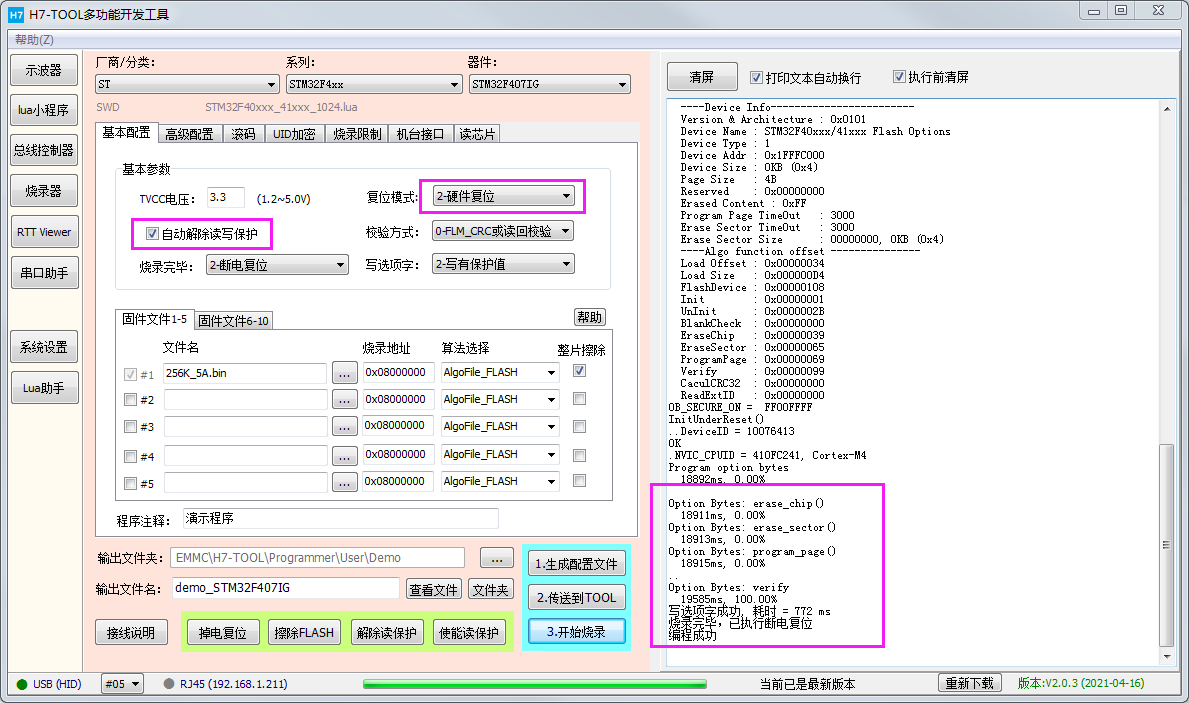

[脱机烧录] H7-TOOL上位机做读写保护解锁或者程序配置了低功耗,看门狗等场合,务必使能硬件复位,并将硬件复位引脚接上
116044
发表于 2021-4-18 08:12:49 | 显示全部楼层 |阅读模式
这种场合软件复位已经不好使了,需要使用硬件复位引脚做复位,比如下面对STM32F407IG做的读写保护测试,就是编程OB选项字节。
