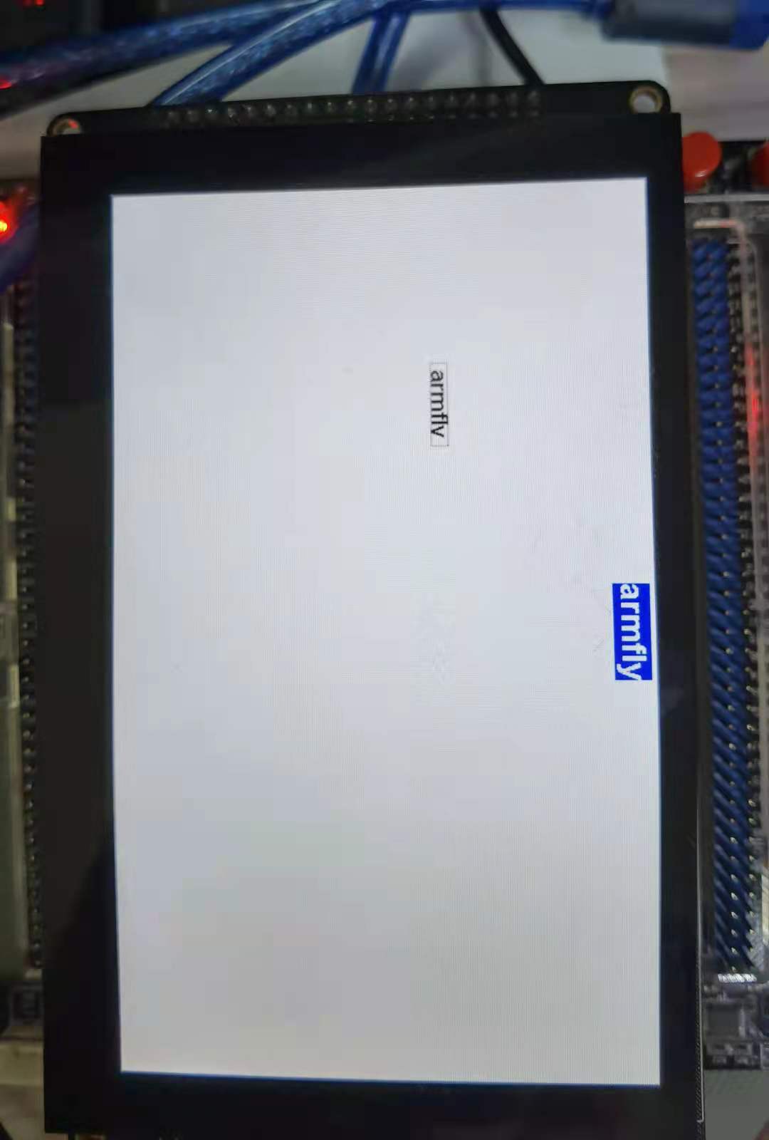

通过guibuilder在界面上添加了一个按键,按键周围是虚线,这个是F429的emwin没有移植好吗
 楼主| 发表于 2021-4-28 19:48:20 | 显示全部楼层
忘记传图片了
115808
发表于 2021-4-29 08:26:27 | 显示全部楼层

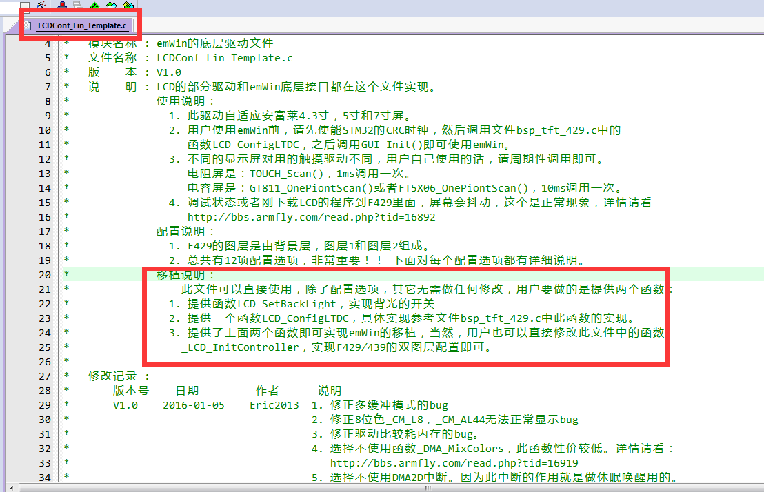

如果按钮的话,这个是没有移植好,这个好改,你这样,下载个我们的V6板子的emWin例子,复制这个文件的头文件和C文件到你的工程,还有bsp_tft_429.c文件末尾的LTDCP配置,这个你在移植官方的时候应该比较熟了

老大,能给个从官方探索板子上面踩坑的过程,经验之类的吗,就比如一步一步调坑,还是降维打击,通过CUBEMX那边的HAL库文件改回标准库

论坛搜下,我记得我早期搞的时候发过很多帖子。
