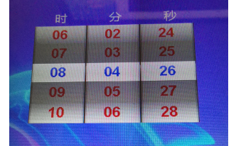

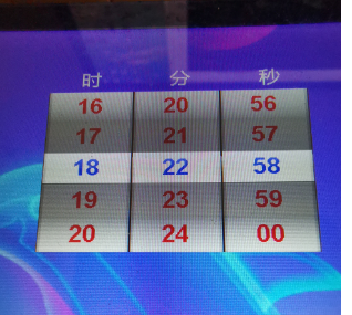

分享一个STM32H7 STemWin其它正常, 使用List Wheel 控件会出现其中的 Item 花屏解决方法
同时也记录一下,方面后续查看
今天 5.1 早上木有什么毛事,就把 之前的 wheel 搞出来捣鼓了一下,使用 wheel 控件时目前只支持 argb 格式目前 abgr 格式的貌似还不行,显示会花屏,目前不确定是不是 abgr 的底层有问题还是 怎么回事 ????
后续有空再捣鼓,等会准备外出泡妹纸去了
祝各位好运,5.1 快乐
相关宏定义说明如下
#define GUI_USE_ARGB                  (1)
#define DrawAlpha                          1      //切记这个宏定义必须开启
stemwin 库 STemWin_CM7_OS_wc16_ot_ARGB.rar (776.56 KB, 下载次数: 8)
emwin h7 底层驱动参考 安富莱大神的
LCDConf_Lin_Template.rar (14.64 KB, 下载次数: 10)
wheel 底层驱动移植修改后的
emWin_ListWheelApp.rar (3.57 KB, 下载次数: 16)
显示效果图片:
115808
