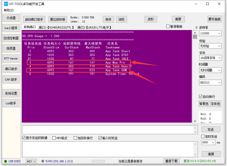

[ThreadX全家桶] 这有点神奇,ThreadX创建两个有个优先级相同的任务,但不开启时间片,两个任务都能正常运行
115807
发表于 2021-5-15 16:53:59 | 显示全部楼层 |阅读模式

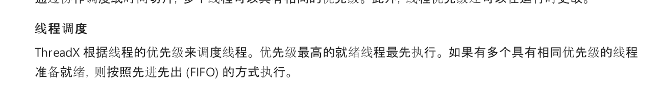

后面有时间研究下源码,看看这种情景是什么玩法。
程序中也没用调用tx_thread_relinquish
115807
 楼主| 发表于 2021-5-15 16:57:23 | 显示全部楼层
大概率是ThreadX支持这种玩法,如果有多个具有相同优先级的线程准备就绪,则按照先进先出 (FIFO) 的方式执行。

手册里有写

对,确实有可能是这样的。
