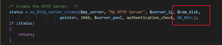

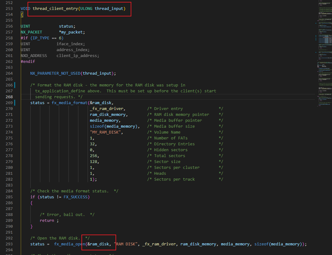

请问大家有没有了解NetX Duo下生成网页的方式和案例的。现在使用ThreadX全家桶的,根据demo实现了NetX的部分内容,但是到了http web这块有点看不太懂,不知道为啥不论是http_server还是http_client的创建都需要文件系统的介入,而且NetX的WEB页面是怎么转化成数据格式放入到工程中的。
http_server创建
http_server创建
http_client创建
http_client创建

我目前的理解是,官方demo演示的建立在有了一个ram的文件系统上,既建立了客户端,又建立了服务器端。然后用客户端上传了一个htm文件(程序里面写出来的简单网页)到服务器端(的文件系统里面)。但是我觉得参照原来lwip和rl-tcpnet的思路,实际应用应该更多的是将已经建立好的网页文件编译到工程里面(没有文件系统的话),或者拷贝到文件系统里面的,然后服务器端的等待客户端(浏览器)通过接口来进行交互。
看了看库,感觉NetX接口也都给出来了,但是后面怎么实战不太清楚…

HTTP server支持配合文件系统或者单独回调函数使用。文件系统的方式用户可以使用SD卡作为文件系统,常用于静态文件。回调函数常用于动态文件,也可以使用静态文件(直接将文件编译到工程里)。参考示例:https://github.com/azure-rtos/samples/releases/tag/v6.1_rel 这里的STM32F746G工程里找iperf示例下的nx_iperf.c

非常感谢!虽然对html这块不懂,还需要了解很多东西,但是最起码了解套路了
