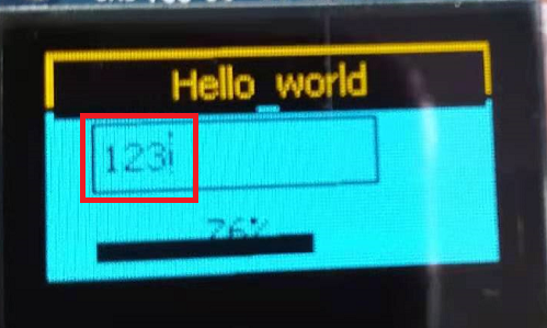

各位大佬: 下载.png
我这个是再小oled屏上使用的STemWin.

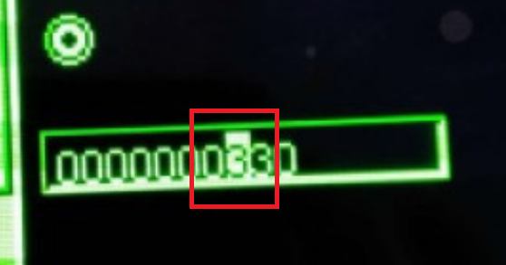

图中的编辑框的游标是一条竖线,不太喜欢。我想改成下面这种小方块效果,请问怎么修改呢?
以上,非常感谢。

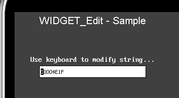

发表于 2021-5-20 08:32:15 | 显示全部楼层
设置反显
EDIT_EnableInversion

设置EDIT模式,不可使用TEXT文本模式
比如使用EDIT_SetHexMode

 楼主| 发表于 2021-5-21 09:18:42 | 显示全部楼层
比如使用EDIT_SetHexMode
是这样的   非常感谢
