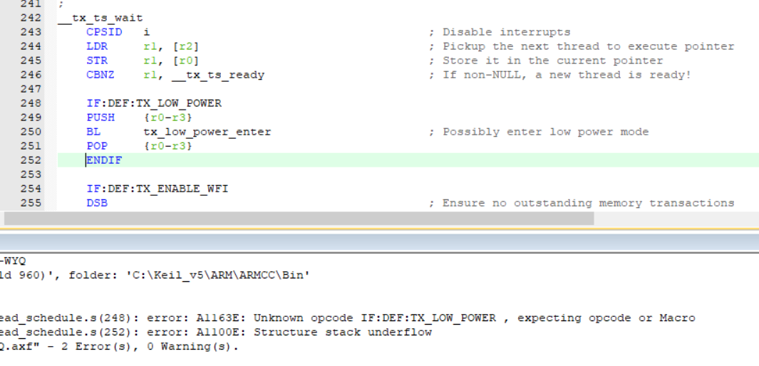

各位大神,在移植时用的6.15版本,在tx_thread_schedule.s文件增加了以下代码编译出现错误怎么办呢?
    IFEF:TX_LOW_POWER
    PUSH    {r0-r3}
    BL      tx_low_power_enter                      ; Possibly enter low power mode
    POP     {r0-r3}
    ENDIF

邪门了,MDK AC5汇编条件编译语句IFEF和ENDIF不能挨着左侧边界,否则报错
http://www.armbbs.cn/forum.php?m ... 9349&fromuid=58

测试了还是不行,这个代码在之前版本好像没有呢?

空一个格

试了还是不可以,这个好像是6.1.5新增加的低功耗功能,不知道怎么办了
