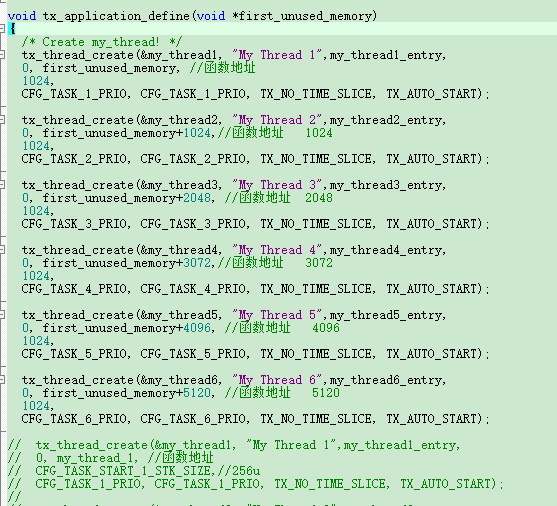

如图,我用STM32CubeMX 生成了一个STM32F103C8的串口1打印程序且移植了最新ThreadX v6.1.6 程序。程序能正常运行!

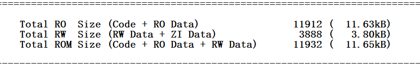

当我分别使用2种配置的时候生成代码的RAM占用就发生了特别大的变化!
不使用定义函数地址时,6个任务代码生成的RAM只有3.8K(每个任务有1K的堆栈空间);

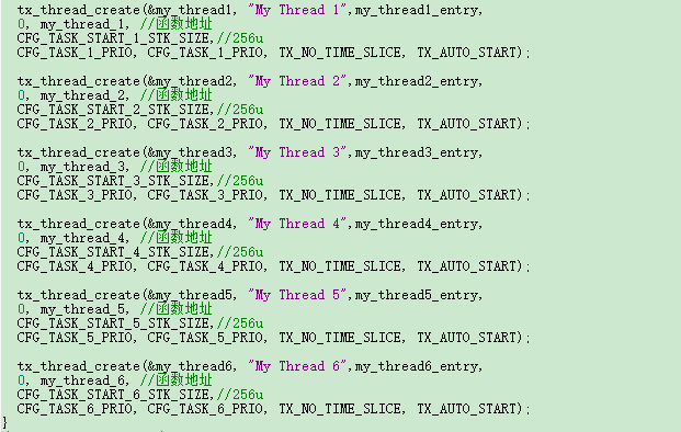

使用定义函数地址时,6个任务代码生成后RAM占用了15K(每个任务只定义了256字节的堆栈空间);

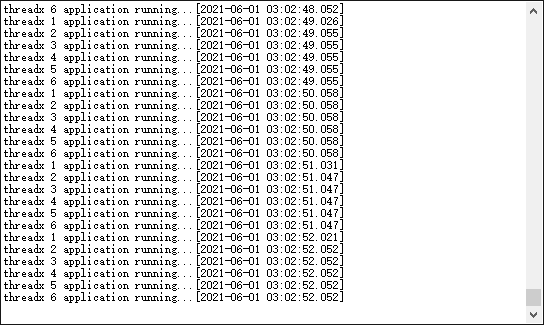

它们的代码都能正常在串口打印任务信息,如果我选用占用RAM小的任务创建方式会有什么隐患呢?
这个是定义的6个任务的参数
这个是定义的6个任务的参数
不使用定义的函数地址的任务创建

不使用定义的函数地址生成的RAM

使用定义的函数地址的任务创建

打印的信息

一样的,楼主所谓的 "不使用定义函数地址时" 是使用的空闲RAM空间。

比如说:我用“不定义函数地址的时候”编译代码只有3.8K 我还剩下16.2K的代码空间,我把这些空间都用了!那么程序跑起来的时候会不会受到影响。 因为如果我使用了“定义的函数地址”我就用去了15.8K空间,我实际的代码空间只有4.2K了!如果还是按照“不定义函数地址”的时候的16.2K代码来使用的话就报内存不足了!会编译不通过! 如果他们是一样的!那我选用第一种方式不是可以实现更多的代码量,还是说第一种本质上是错的!如果把剩下的16.8K空间都用了就会导致程序运行的时候无法启动.

1、“不定义函数地址” : RAM使用了4KB,空闲12KB还没有用,你就是用的这部分给任务分配的栈空间,假如任务栈空间使用了8KB,那么空闲就还剩4KB。
2、“定义函数地址” : RAM使用了4KB,任务栈使用8KB,那么空闲4KB
这么来看,两者都是一样的
注:“不定义函数地址”实际上就是空闲内存的动态内存分配。
