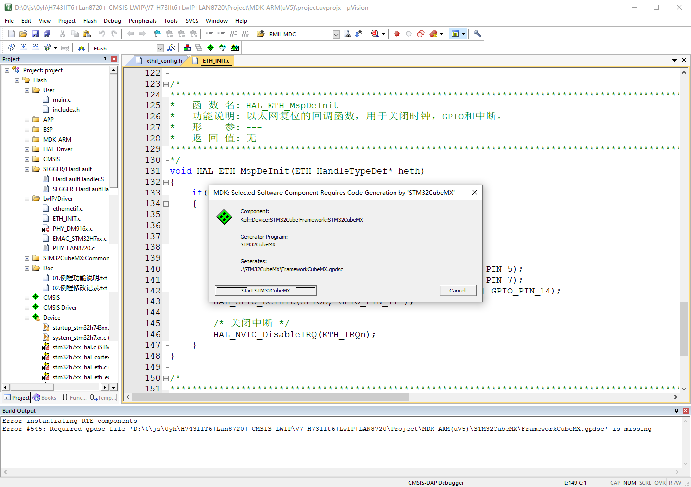

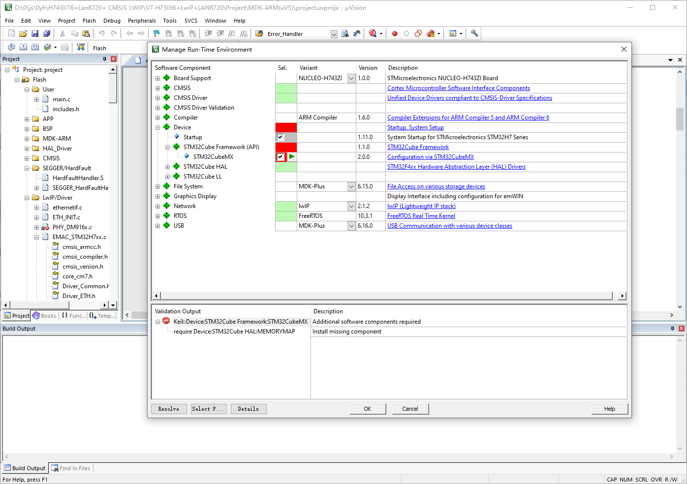

发表于 2024-11-28 11:14:09 | 显示全部楼层
请问这个怎么解决
提示缺少组件 可以帮帮我吗 万分感谢
116197
发表于 2024-11-29 08:42:21 | 显示全部楼层
看下你的这个工程是使用的那个版本创建的,RTE方式创建必须使用指定版本,前后不兼容。
比如我们自己的例子,限制这个版本
关于所有H7系列的MDK RTE创建的工程,必须使用MDK5.30和HAL库软件包2.7.0编译(2023-05-15)
https://www.armbbs.cn/forum.php? ... 9213&fromuid=58
