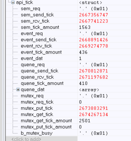

测试结果如下:
我原以为信号方式是最快的,结果它最慢,队列反而是最快的。互斥量的测试方法是,让低优先级任务先获取信号量,然后高优先级任务请求,测得时间是 低优先级任务释放到高优先级获取成功的时间。
另外,当互斥信号量空闲时,获取仅71时钟,释放68时钟。

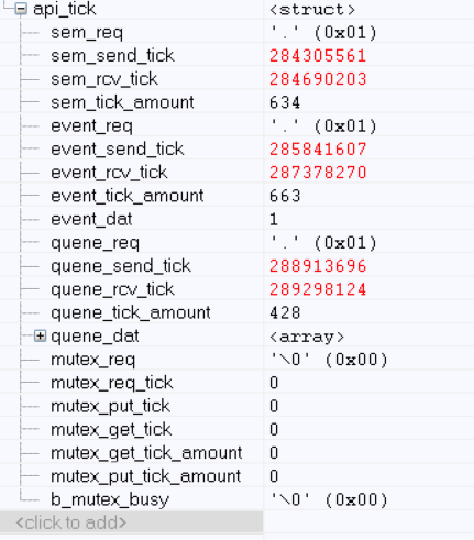

ISR中发送同步,信号量表现好多了,队列依然是最快的。
互斥量在ISR不可用,不测试
由于threadx不同的宏定义对执行效率有重大影响,本测试仅代表API的相对速度。测试得到的时钟数数据是反复观测的,结果应该是准确的。
