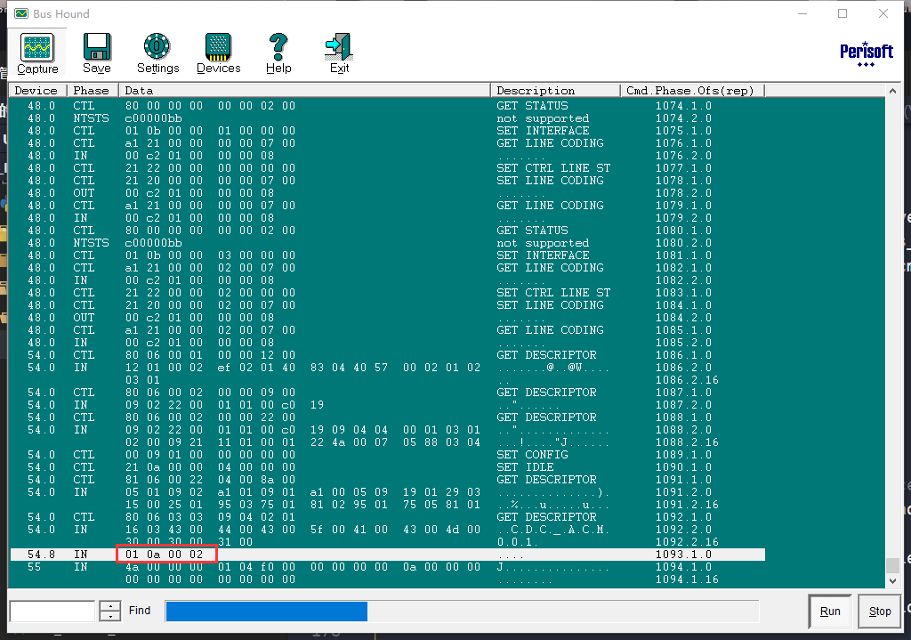

ux_device_class_hid_parameter_report_id  参数会影响设备上报数据, 例如鼠标上报4个参数BYTE1 BYTE2 BYTE3 BYTE4
定义分别是:
BYTE1 --
       |--bit7:   1   表示   Y   坐标的变化量超出-256   ~   255的范围,0表示没有溢出
       |--bit6:   1   表示   X   坐标的变化量超出-256   ~   255的范围,0表示没有溢出
       |--bit5:   Y   坐标变化的符号位,1表示负数,即鼠标向下移动
       |--bit4:   X   坐标变化的符号位,1表示负数,即鼠标向左移动
       |--bit3:     恒为1
       |--bit2:     1表示中键按下
       |--bit1:     1表示右键按下
       |--bit0:     1表示左键按下
BYTE2 -- X坐标变化量,与byte的bit4组成9位符号数,负数表示向左移,正数表右移。用补码表示变化量
BYTE3 -- Y坐标变化量,与byte的bit5组成9位符号数,负数表示向下移,正数表上移。用补码表示变化量
BYTE4 -- 滚轮变化。

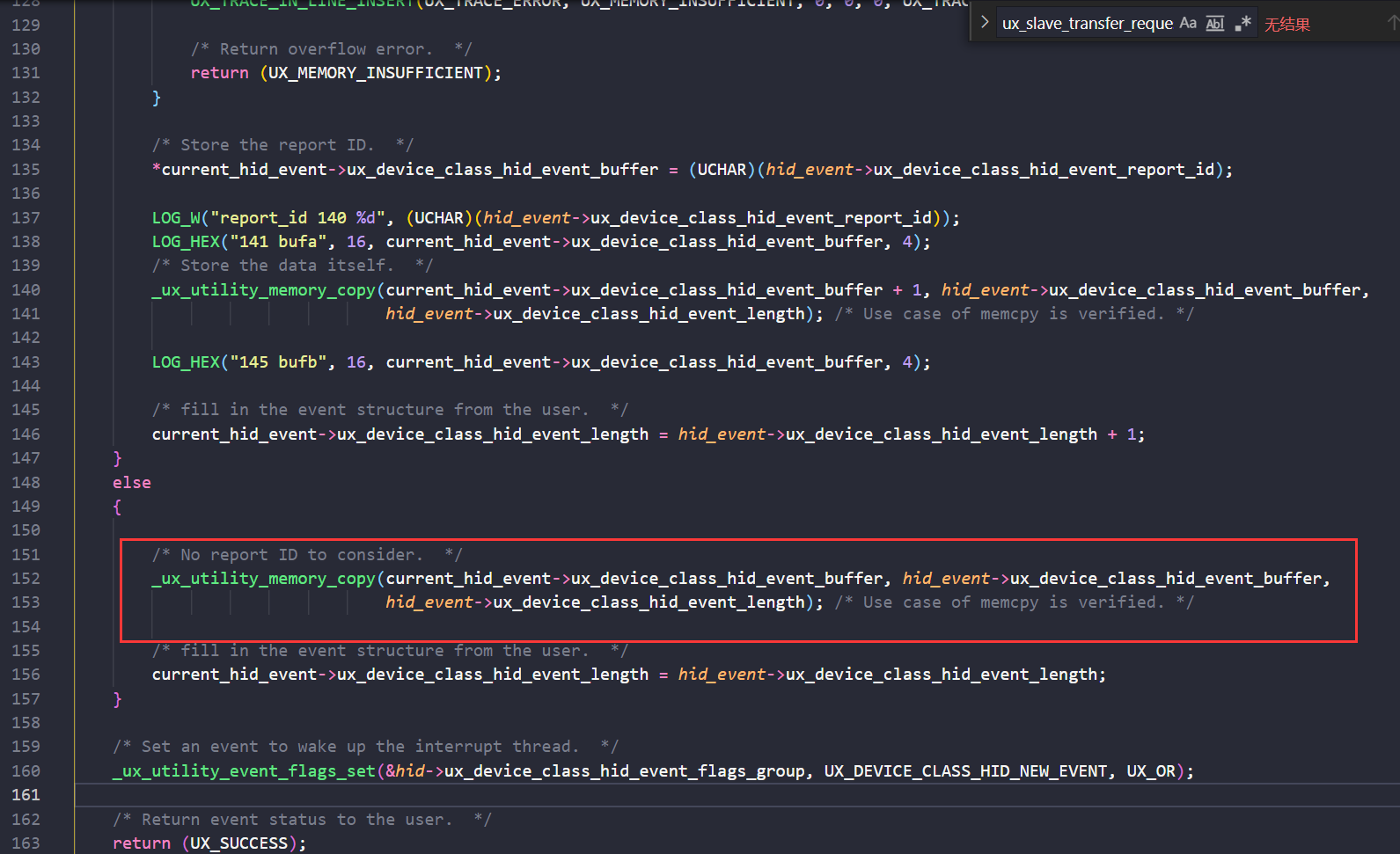

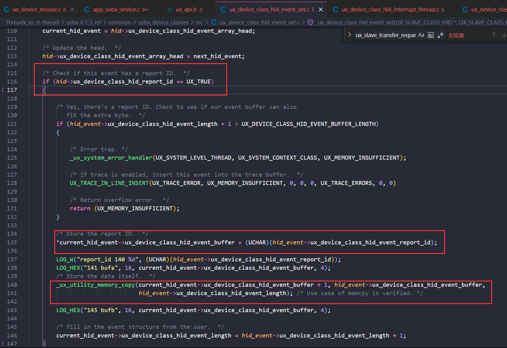

ux_device_class_hid_parameter_report_id = UX_TRUE时, BYTE1 会被赋值成为 (UCHAR)(hid_event->ux_device_class_hid_event_report_id), 并且数据缓冲区会往后移一位;
设置为UX_FALSE时, 数据才是正常的顺序
