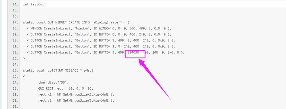

发表于 2021-6-29 12:08:58 | 显示全部楼层
这个是什么情况
15
73
118
118
 楼主| 发表于 2021-6-29 12:39:09 | 显示全部楼层
哎呀,不好意思,后面修改的时候比较着急,写错了,改回来  { BUTTON_CreateIndirect, "Button", ID_BUTTON_3, 400, 240, 400, 240, 0x0, 0 },是可以跑的

发表于 2021-6-30 09:50:04 | 显示全部楼层
WSTON 发表于 2021-6-29 16:00
不知道是不是底层的原因,有人跑一下吗,直接复制粘贴就可以跑, 看会不会出现跟我一样的问题,卡在GUI_DispS ...
昨天我就帮你测试了。
你楼主的代码复制就可以跑,修改下button3的坐标值就没问题
