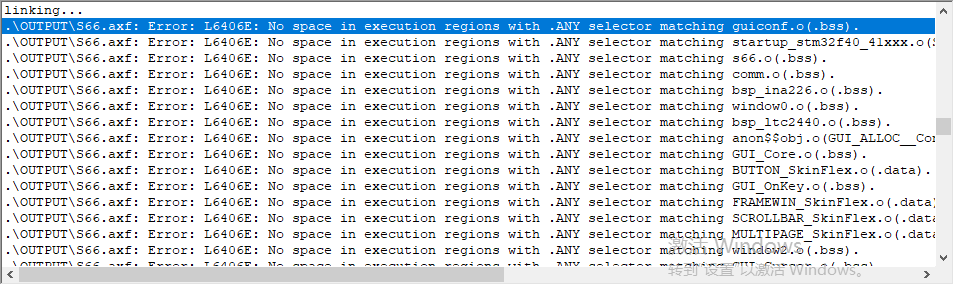

根据硬汉哥以及论坛的帖子,完成了新的版本移植,最后出现了可执行文件的报错,百度说是内存空间不足,我按照例子设置的一模一样也不行。

应该是RAM爆了

好像是RAM超了,我提升后就没报错,不过现在移植过来花屏

是RAM爆了,修改keil里面的RAM空间,解决报错。

可适当降低GUIConf.c文件的动态内存大小,如果使用的是内部RAM的话
