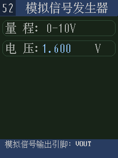

V2.07版固件,将完善按键驱动程序,支持两键编辑模式,用来快速调节范围比较大的整数参数。
比如:模拟信号发生器的电压值,网络参数中的IP地址、端口号等。
操作方法: 长按S键进入两键编辑状态后
    - 短按S键 +1
    - 短按C键 - 1
    - 长按S键自动连续+1,超过5秒,连续+10,超过10秒,连续+100
    - 长按C键自动连续-1, 超过5秒,连续-10,超过10秒,连续-100
    - 停止按键操作1秒后,长按C退出编辑状态
