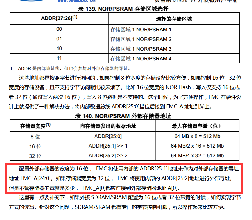

sdram数据线是32位,按我的理解地址线FMC_A0, A1应该跳过,为什么FMC的地址线与sdram的地址线一一对应?
107628
发表于 2021-7-13 01:03:09 | 显示全部楼层
STM32的FMC不需要,STM32的玩法如下

还是看书不仔细,困扰好几天了,多谢
