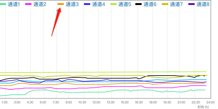

请教emwin  Graph覆盖绘图问题。

方法一:
整个界面使用对话框资源列表形式创建,优先添加Graph控件,然后按钮控件。
你添加的这种标注,全部使用按钮自定义回调即可,这么实现是确定没问题的。

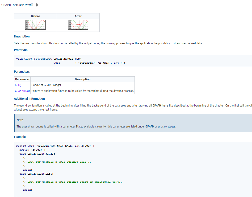

方法二:
