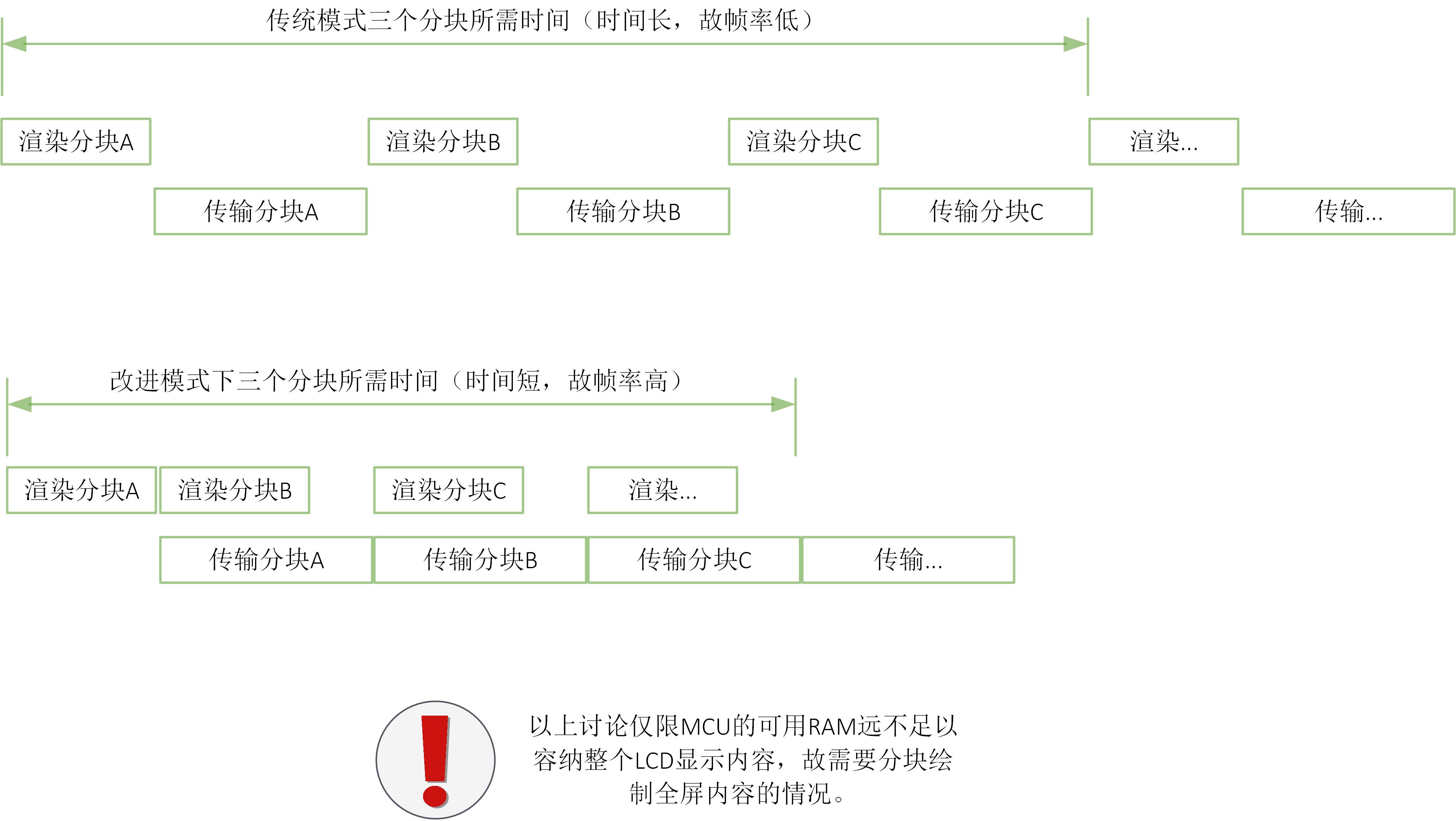

发表于 2021-9-4 15:54:39 | 显示全部楼层
26
26
 楼主| 发表于 2021-9-4 17:02:53 | 显示全部楼层
其实我想实现的就是改进模式这种方式,你这个图清晰明了
