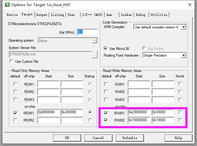

设计不合理1::
SD卡模拟U盘例子里面不可以通用SRAM和CCM RAM都勾上,因为程序里面有用到DMA,而CCM RAM是不支持DMA。
