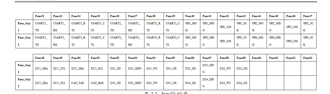

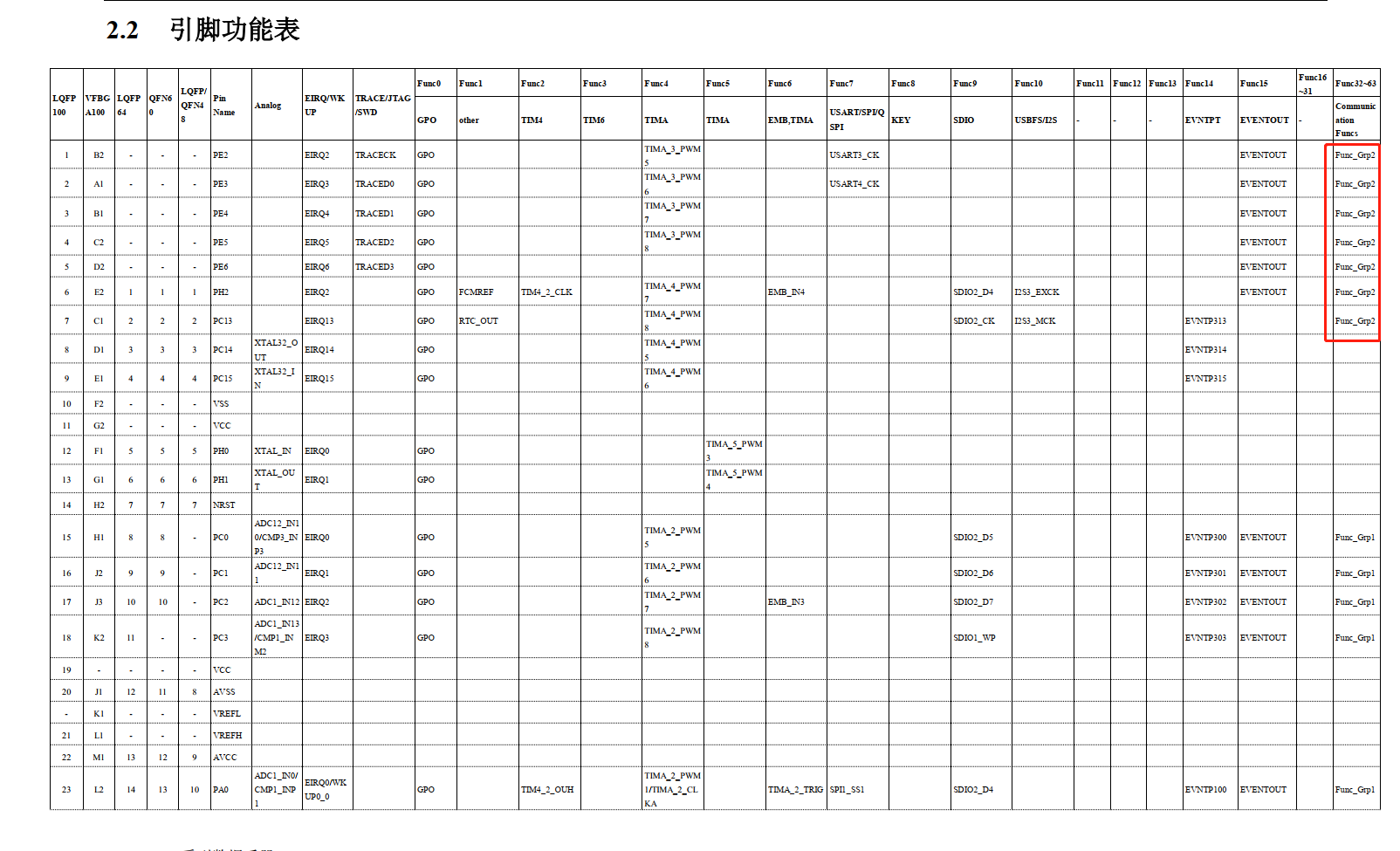

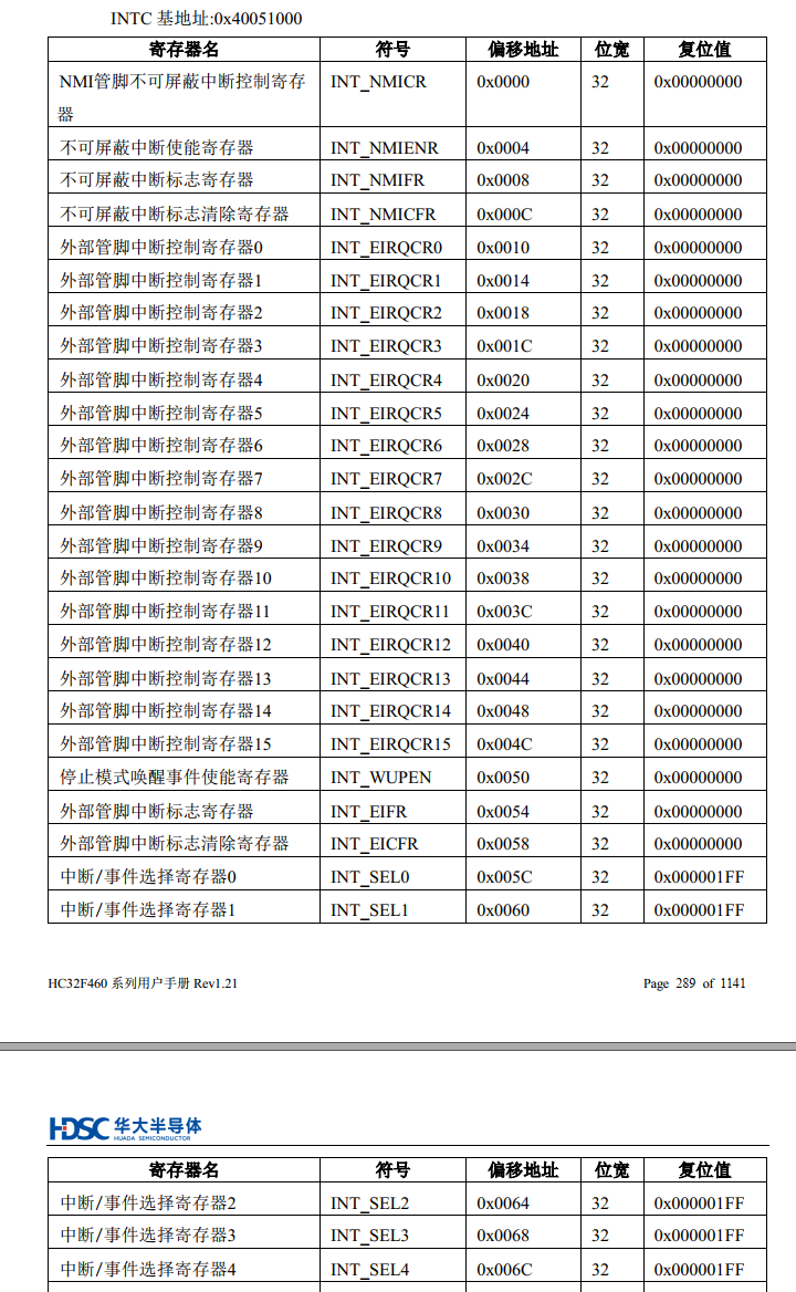

我觉得华大有意思的是,GPIO复用功能的配置,比较灵活,大部分GPIO口可以配置成自己需要的外设功能,比如i2c,spi,uart等等。还有一个就是它的中断配置有点特别,需要查表,很容易配错。

  34.     stcIrqRegiCfg.enIRQn      = Int000_IRQn;     /* 中断号,可通过参考手册查阅对应的中断号 */
  35.     stcIrqRegiCfg.pfnCallback = &uart2_err_cb;   /* 中断回调函数 */
  36.     stcIrqRegiCfg.enIntSrc    = INT_USART2_EI;   /* 错误中断向量号,可通过参考手册查阅对应的中断号*/
