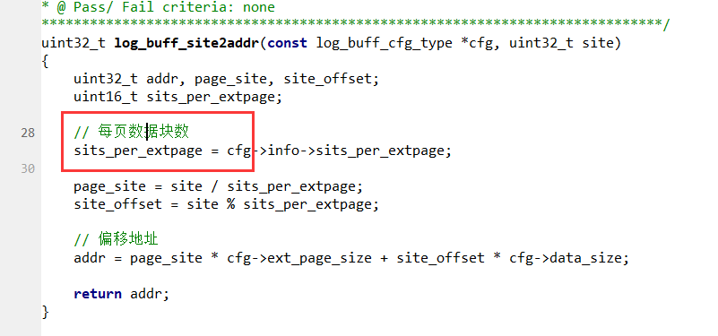

如图,实际光标位置在行尾,显示在中间。按退格删除也是删除行尾。
纯英文的行显示正常,有汉字的,汉字后面显示都不准。
文件编码UTF-8。

发表于 2021-11-9 10:40:51 | 显示全部楼层
Tools->Options->Text Editor > Visual Appearance > Font Rendering
选择 "Proportional".

 楼主| 发表于 2021-11-9 11:04:24 | 显示全部楼层
选择 "Proportional".
解决了,多谢
