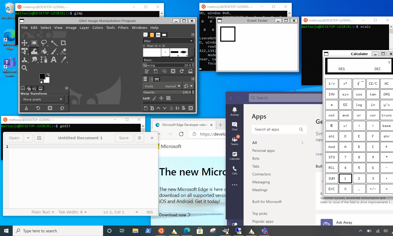

[其它] Windows 11的WSLg(Linux GUI)看着比之前好很多了,有没有人在上面测试STM32CubeIDE,Embedded Studio之类的软件效果

测试过,不过USB设备不能用,之前8月份联系wslg 开发团队是能够在一到两个月内有解决方案,但是现在任然没有动静(也许在开发者预览版中更新了,但是我并没看到相关内容),现在想要在wsl 上做嵌入式开发,只能使用wsl1 .

软件安装啥的都没有问题吧

安装没问题,但是有时会有些卡顿,且不能想windows10 / windows11那样拖动到屏幕边缘自动半屏显示。工具栏,边框等比在桌面版上略丑。

意思是不能放缩吧。看来还得等等,等他们再升级一个版本,我也准备试试。

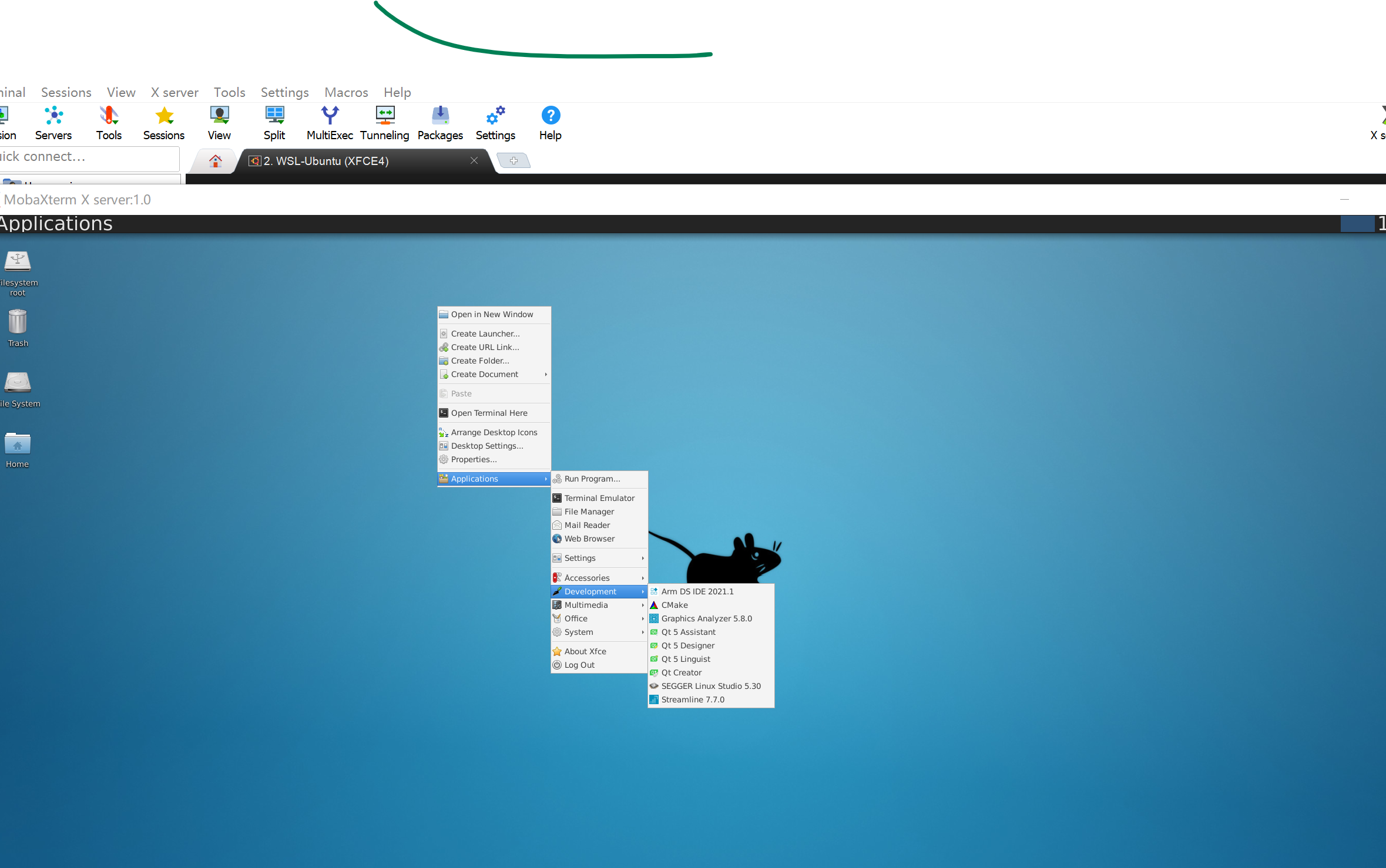

WSL与Mobaxterm配合,完美!可以直接调用WIN10下VSCODE!

屏幕截图 2021-11-16 120333.png 屏幕截图 2021-11-16 115643.png 屏幕截图 2021-11-16 120036.png

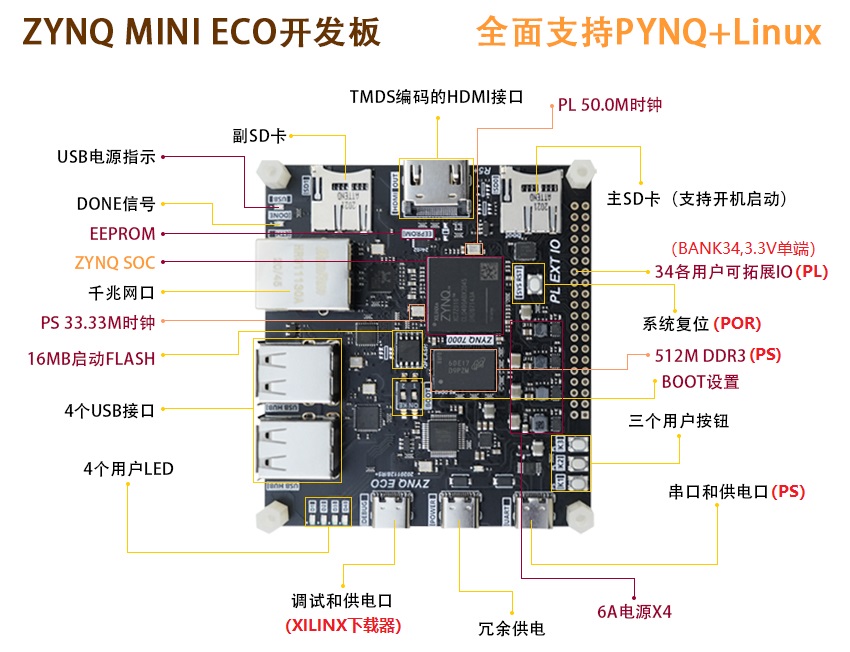

好的,太客气了白老师,最近抽空写个怎么使用的简易教程发到论坛上,我手上用的板子是从咸鱼买的,当时是400RMB 7020,方便小巧,就是DDR只有500MB,实际上7020是可以支持到1GMB的,可能复杂应用不是很够用,而且没有板载NAND,但是可以插两个sd卡,不在读取速度的话也很香。板子是这一家的  好像只看到7010的了(7010最大支持512MB DDR),    https://item.taobao.com/item.htm ... ;abbucket=12#detail

太感谢了,我整一个。512MB足够我用了,我不刷Linux,主要是想把RTOS在这个上面整溜了,NAND我用不上,就是想搞下网络和USB控制。

已经拍了一个,我买的这个好像是三个USB小口的。

三个usb小口都是type-c的两个供电口和 一个 串口&下载调试口, 有四个USB-A的usb口,单纯使用RTOS是足够了,高端玩法可以使用amp,双核都跑起来,linux核做复杂逻辑甚至是图形化运算,RTOS核做实时性要求高的处理,得到的结果抛给linux即可(不推荐使用他们的openamp方案,带宽太低,使用amp的共享内存比较快)。
这个开发板的板载资源
这个开发板的板载资源
