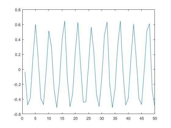

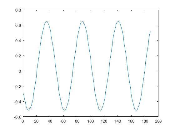

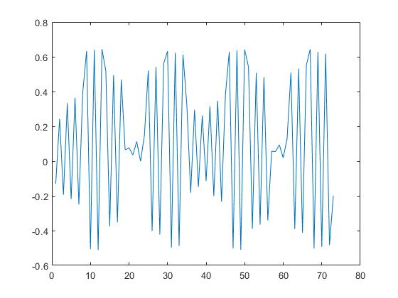

10HZ
10HZ
100HZ
100HZ
300HZ
300HZ
这分别采样是10HZ,100HZ,300HZ所得到的波形,所以请问一下大家,为啥采样大于100Hz,所采样到的数据就不太对了。

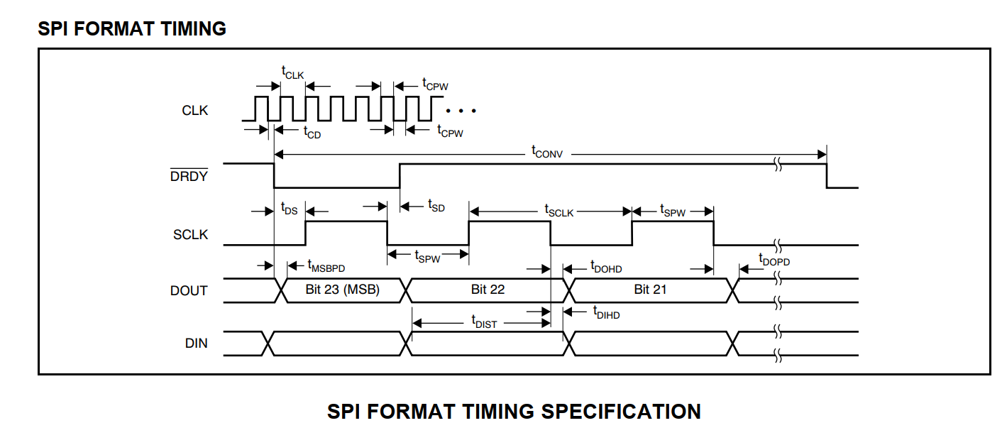

采样频率与时钟的关系
采样频率与时钟的关系

我看技术手册上写,采样频率应为时钟频率的8倍
26
26
 楼主| 发表于 2021-11-17 14:51:56 | 显示全部楼层

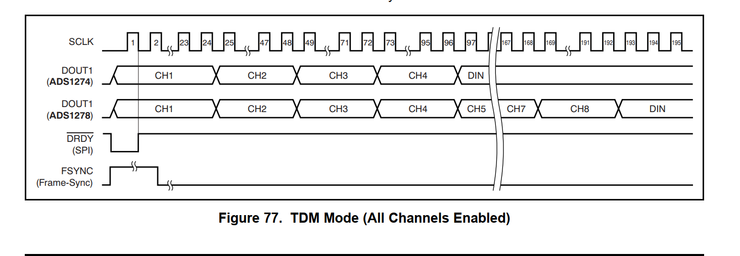

技术手册上说是时钟频率的1/8,我时钟频率设置的是400KHz
115728
发表于 2021-11-17 18:03:52 | 显示全部楼层
方便的话,你直接说你的采样率是多少就行,多个时钟周期一次采样,是24个SCLK时钟采样一次吗
26
26
 楼主| 发表于 2021-11-17 19:14:17 | 显示全部楼层
不好意思哈,采样频率应该为50KHz,但由于我设置的模式是8个通道从一个引脚输出,这样应该是经过192个SCLK采样一次

发表于 2022-10-8 19:49:00 | 显示全部楼层
从你的采样波形看,10HZ波形才50个点,采样率才500HZ左右,采样率太低,采集100HZ信号,一个周期才5个点,根本恢复不了正弦波
