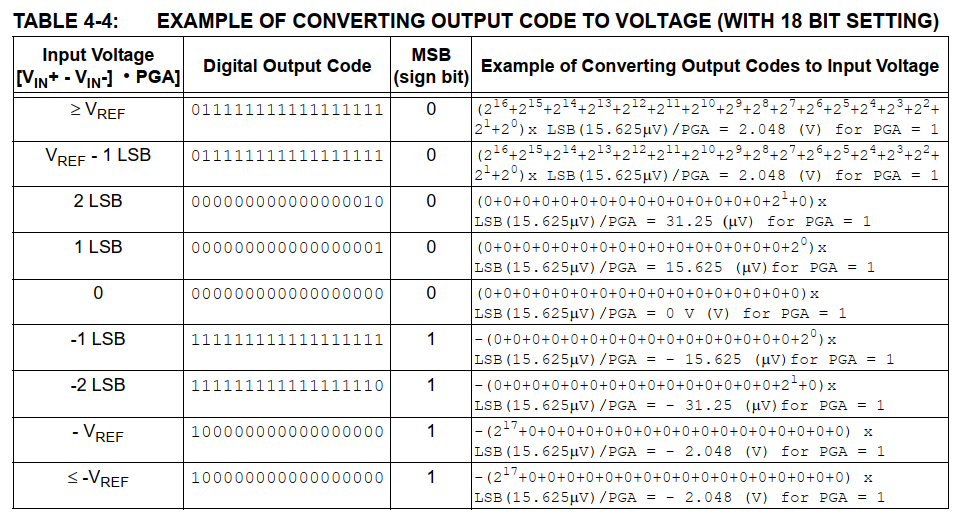

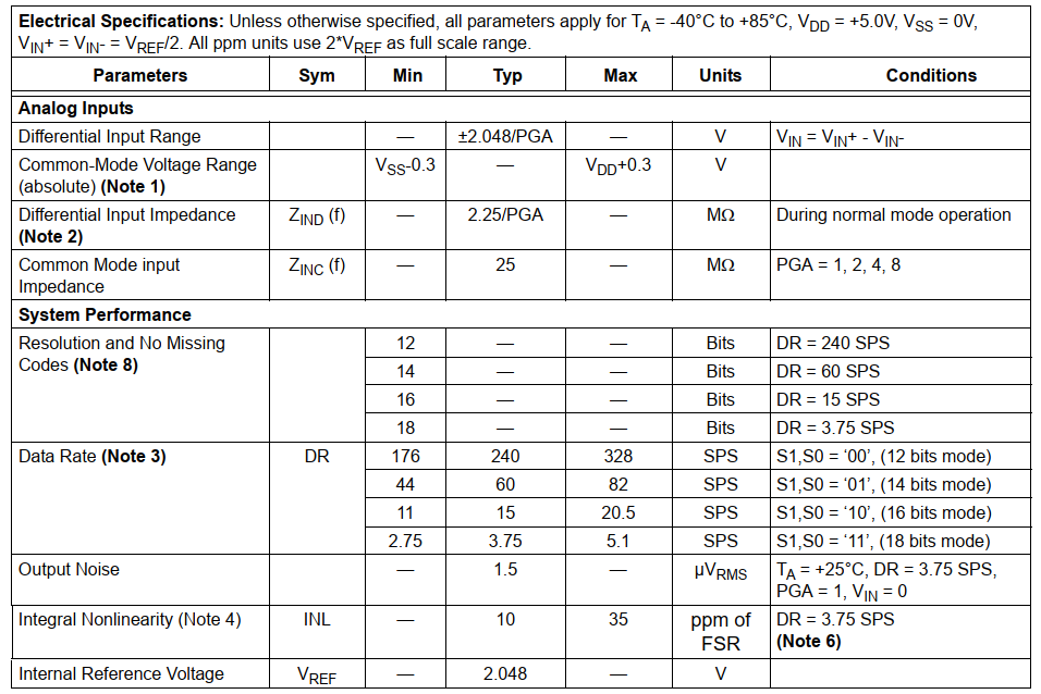

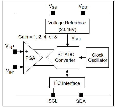

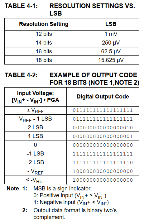

规格参数:
不同分辨率下的最高速度

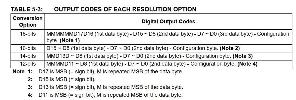

输出数据格式:
115666

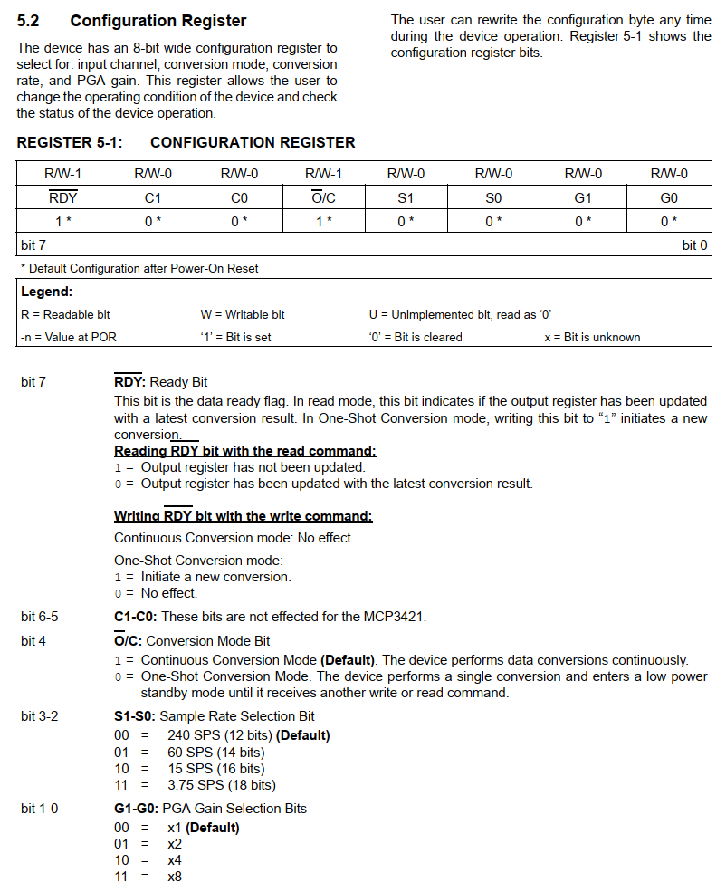

 楼主| 发表于 2021-11-19 15:02:30 | 显示全部楼层
最主要的是下面这个寄存器配置:
