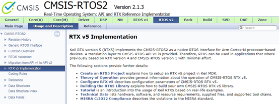

2.3    RTX5系统参考资料
学习RTX5主要有两个可以参考的资料:
  •     KEIL MDK安装目录里面。
位于路径CMSIS\5.7.0\CMSIS\Documentation里面(CMSIS软件包版本不同,数字5.7.0不同,如果有最新版,推荐大家使用最新的),打开路径里面的网页文件index.html
直接使用MDK的RTE开发环境也可以直接打开这个网页文件:
点击上面的小图标后,选择这个超链接打开即可:
  •    KEIL官网上在线查看。
官网的在线手册地址:
https://www.keil.com/pack/doc/CMSIS/RTOS2/html/index.html
效果与离线版的是一样的。

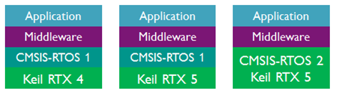

2.6    RTX4,RTX5,CMSIS-RTOS之间的关系
他们之前的关系可以通过下面的框图概括:
  •     RTX4是MDK4里面带的RTX系统版本。
  •     RTX5是MDK5里面带的RTX系统版本。
  •     CMSIS RTOS V1是ARM为RTX4和RTX5做的封装层,当前ARM已经不再维护了,所以大家无需再研究。
  •     CMSIS RTOS V2是ARM为RTX5做的封装层。
  •     CMSIS-RTOS V1和V2封装层不仅RTX可以系统,其它OS也可以使用。
