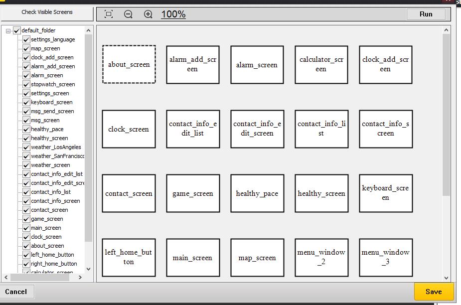

guix studio 示例打开提示screen flow diagram is not been configured,cannot run application.有知道这个是咋回事不,想学习下示例

能够运行了, 但是只有单独的一个页面 没有UI 交互联动到别的页面

而且例程里 很多示例里 没有配置screen flow
这个例子太复杂了,没有做管理,直接运行对应的VS工程。
42
90
90
 楼主| 发表于 2021-12-6 15:22:48 | 显示全部楼层
可以用CODE BLOCKS 打开吗
115834
发表于 2021-12-7 09:11:45 | 显示全部楼层
yijianshechuan 发表于 2021-12-6 15:22
可以用CODE BLOCKS 打开吗
没用cb操作过,我一直用的VS2019
