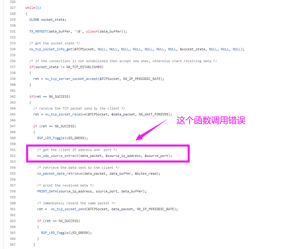

[ThreadX全家桶] ST提供的ThreadX NetXDUO的TCP回环例子里面有一处函数调用错误

这个是H7-TOOL群的一个群友发现的,今天测试了下,确实有问题。

有段时间没搞THREADX了,但依稀记得使用过类似的tcp函数,没有问题。nx_tcp_socket_peer_info_get这个函数是获取对端IP地址等信息,不是TCP或UDP的内容部分。

不行,获取的有问题,这个是UDP放在了TCP里面调用。客户端变端口了,他不会跟着变。
