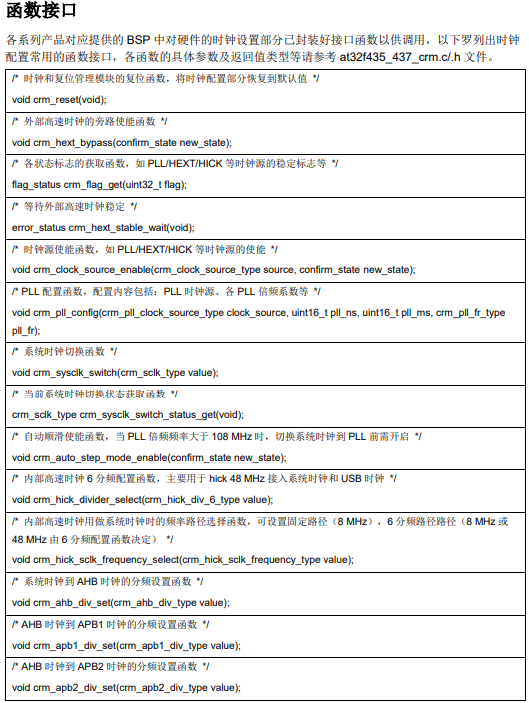

本应用入门指南主要介绍两部分内容:
  1、基于雅特力提供的 V2.x.x 的板级支持包来进行时钟源码的配置及修改
  2、如何使用配套的时钟配置工具来进行时钟路径及参数的设定,生成相应的时钟流程代码并使用。
支持型号列表

简介
  时钟是芯片正确高效运行的基础,正确的时钟配置是芯片能正确运行的必要条件,其重要性不言而喻。AT32 各系列产品的时钟配置部分可能存在细微的差异和需要注意的事项,本文档就着重针对各系列的情况来详细介绍如何结合雅特力提供的 V2.x.x 的板级支持包(BSP)来配置时钟。
以下介绍时钟配置的方法主要分两种:
  1、 以手动编写代码调用 BSP 中提供的驱动函数接口来进行时钟配置。
  2、 采用时钟工具来配置并生成相应的源码文件。
详细的功能介绍请参阅附件源文档。
